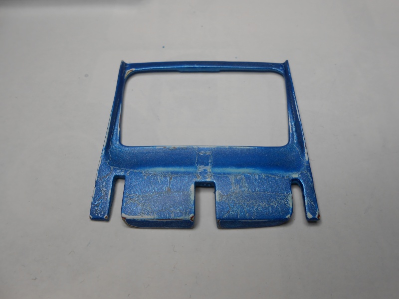

Pris par le temps, je n'ai pas laissé séché assez longtemps ma couche blanche et à l'application du bleu finale je me retrouve encore avec une réaction des peintures.
Boyd Blog - Page 10 R16_sl25
Boyd Blog - Page 10 R16_sl26
Boyd Blog - Page 10 R16_sl27
Panique à bord et trop décourage pour tout reprendre une troisième fois... Perdu pour perdu, j'ai tenté une récupération de fortune en poncent le tout.
Boyd Blog - Page 10 R16_sl28
Boyd Blog - Page 10 R16_sl29
J'ai repassé une couche de rouge pour isoler les réactions.
