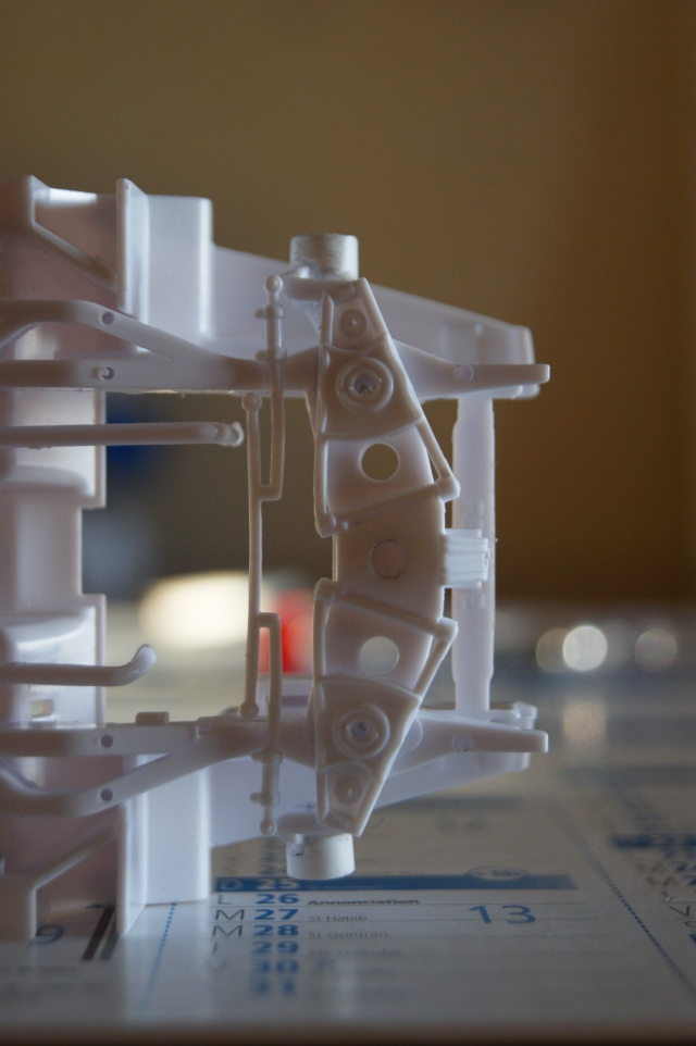

Alors ce soir j'ai attaquer mon train AR
Apres plusieur essai a blanc, je me suis attaquer au chassis avec ceux ci....
Au niveau du pont, pret des axe des roue jai fais deux rainures arrondi histoire de gagner en rabaissement et jai finalement gagner bien 3mm facile ce qui me semble suffisant pour mon projet tout comme je voulais, demain je continuerais l'avancement pour voir ce que cela donne avec les roulette mais fait chier je n'est pas de tube evergreen pour mes entraxe de roue...
Jai aussi reduit laxe du pont de chaque coter denviron 2mm car meme en reduissant les jantes j'etais trop large pour passer les roulette et donc ni vu ni connu tout es niquel.
Jai rainurer a ce niveau la
La ca seche donc je dois attendre...
voila je ne cest ce que vous allez pensez mais bon je verrais la suite demain
Elvishad38
Messages : 158
Age : 30
Localisation : R.E.D 42
MessageSujet: Re: 49' Mercury Kustom's green    Mar 3 Sep - 20:40
Chassis arriere terminer,ainsi que mon axe de fixation de la roue au pont.
Etant donner que je n'ai pas de tube evergreen encore, fallait trouver quelque chose en urgence pour relier ma roue a laxe du pont en fouillant j'ai pris un embout de cartouche
Maintenant que le chassis arriere est regler va falloir trouver une solution pour l'avant car trop haut faut que je la rabaisse de 3mm precisement a l'arriere je suis a 3mm du sol et l'avant je suis a 6mm donc je vais reflechir a comment je vais pouvoir proceder

Bon alors voici les photos de l'avancée doucement mais surement
On coupe ce qui bloquais a linterieur du train avant...
Ensuite idem pour ces deux petites pièces
En attente de séchage
Et voila fixé
Essai a blanc avec le chassis
Voila pour le moment, d'autre modification seront apporté au train avant dés que j'aurais du tube evergreen pour adapté mes nouvelles roulettes voila pour ce soir.

Aller c'est parti cette fin d'après-midi j'ai rattaquer la merc, et j'ai terminer le train avant le train arrière est presque terminer voici les photos.
Voici les cale pour adapter mes roues que j'ai fabriquer pour le train avant...
Mise en place
Et la voila poser définitivement
