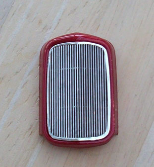

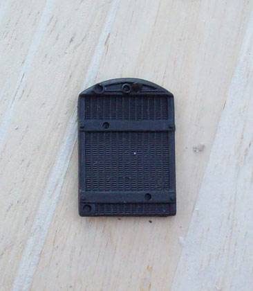

Ma mission du jour est de tenter de vous convaincre de pousser le détaillage de vos modèle  study
Exemple en photo avec un radiateur et une calandre de Ford 32 :
Pas de détaillage
Détaillage ou pas ? 30-1
Détaillage de base (un simple jus dans la calandre : 5 minutes)
Détaillage ou pas ? 30-2
Sur-détaillage avec radiateur et grille en photodécoupe
Détaillage ou pas ? 30-3
Pas de détaillage :
Détaillage ou pas ? 31-1
Détaillage de base : un brossage à sec pour faire ressortir les reliefs
Détaillage ou pas ? 31-2
Sur-détaillage avec radiateur en photodécoupe
Détaillage ou pas ? 31-3
C'est évident mais plus flagrant quand on a les 3 versions sous les yeux en même temps non ?

C'est sur que c'est beaucoup plus joli et réaliste mais la photodec a un coût que tout le monde n'est peut être pas prêt à supporter  :intero:
Messages : 12408
Détaillage ou pas ? Empty
MessageSujet: Re: Détaillage ou pas ?   Détaillage ou pas ? EmptyDim 15 Déc - 17:35
Certes. Dans ce cas la version 2 est déjà pas mal  oui
Et pour la V3, une grille de 32 coûte environ 6€ et une planche imitant le radiateur permettant de faire plein de radiateurs : 9€... C'est pas non plus une fortune.
Messages : 4908
MessageSujet: Re: Détaillage ou pas ?   Détaillage ou pas ? EmptyDim 15 Déc - 17:45
Ouais je sais bien que c'est pas exorbitant non plus, mais moi je ne sais pas m'arrêter  mrgreen mrgreen quand je prends de la photodec pour une moto par exemple, j'arrive à tripler le prix de la maquette  dent dent
Mais ça reste un plus indéniable en terme de finition et le jeu en vaut la chandelle, ça sublime un modèle quel qu'il soit  oui
Enfin bref , moi je suis pour ce genre de produit à 100%  oui

je te suis a 100 % sur la photodec.
mais seulement par petites touches .
par exemple je trouve l'arrière du radiateur trop chargé ,je préfère le dry brush .
Détaillage ou pas ? Born_w10 Détaillage ou pas ? Heavy-11

pour les grilles de calandre et autres entrées de radiateur , j'utilise cett grille en photodec de chez crazy modeler ref ep-0082 10€
Détaillage ou pas ? 20065192219350b

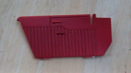

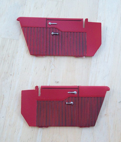

Je continue tranquilou ma démonstration par l'exemple...
Un intérieur sans détaillage
Détaillage ou pas ? 32-1
Le même avec un jus foncé dans les creux et un peinturage des poignées

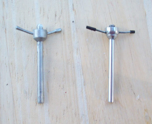

Et une colonne de direction
à gauche celle de la bouate
à droite la pièce refaite avec des tubes alu et du fil de fer, le tout poli miroir
Détaillage ou pas ? 34
Dois-je expliquer pourquoi c'est plus joli ou est-ce que ça se voit ? mrgreen
