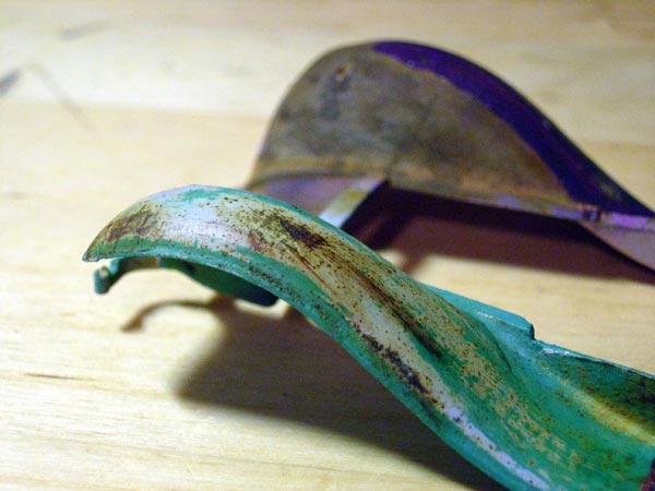

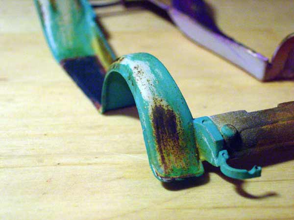

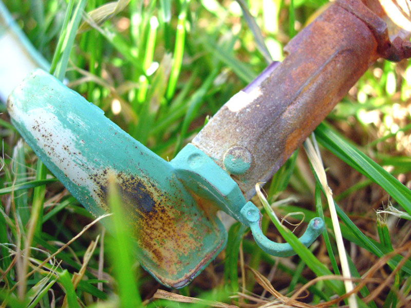

je trouve le rendu décevant par l'effet d'empâtement qu'il donne aux carrosserie (cela dit, la ford 40 d'aerofredo proue le contraire) , mais carrément génial côté effets.
j'avais fait plusieurs essais avec l'instant rust sur un vieux bout de ford 32 AMT en procédant de façon inverse pour éviter le grain.
l'idée étant de supprimer les grains de cette peinture, en en jouant.
les étapes d'ans l'ordre :
peinture de la pièces en base  instant rust
peinture de l'apprêt
peinture de la teinte
ponçage de la teinte pour retrouver l'instant rust dans les zones souhaitées
application du révélateur instant rust
petits jus à l'huile pour lier le tout

ben oui,et t'on idée est fort intéréssente si je comprend bien,tu met en premier la base instant rust
et tu peint ensuite,pour finir avec l'oxide
si c'est ça ben pas bete le gars
par contre moi la base je la ponce après sechage,il reste assez de grain pour rouillé
Messages : 4327
rouille a effet très réaliste - Page 2 Empty
MessageSujet: Re: rouille a effet très réaliste   rouille a effet très réaliste - Page 2 EmptyDim 22 Sep - 19:11
c'est ça, et je ponce à convenance après la peinture pour retomber sur l'acier (du moins le haut des grains, c'est l'intérêt) que j'attaque ensuite avec l'oxyde.
c'est exactement le même ordre que sur une vraie auto - caisse acier, apprêt, peinture, et errosion puis corrosion dues au temps qui passe.
