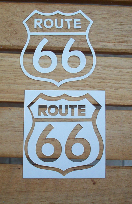

Un essai avec du papier (ça pourrait être de l'adhésif pour faire des pochoirs) :
CoolFire's Blog - Page 6 9

surpris  terrible le logo  worthy

Le "ROUTE 66" est super beau !

C'est top , pour les pochoir avec un seul dessin tu peux faire plusieurs pochoir pour les différentes couleurs, comme c'estle meme dessin a la base ça evite les épaisseurs de trait comme quand je le fais sur des feuilles de papier calque. Bon c'est toujours le meme soucis il faut maitriser les dessins vectoriels...

petit loupé sur le positionnement de l'intérieur du R  langue

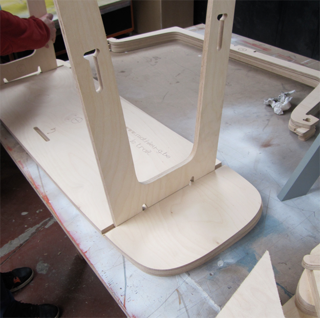

je voulais plus parler d'emboitement de ce genre où il te faut modéliser une épaisseur fidèlement pour obtenir un ajustement serré

Wink je pensais à un croisement de deux planches en mi-bois pour faire plus simple.

Plus l'épaisseur du bois est importante et plus le bois est tendre, moins la précision est bonne (la puissance doit être supérieure, le bois brûle plus, le trait de coupe s'élargit).
Avec une épaisseur de 1 a 2 mm (balsa ou samba) j'estime le trait de coupe a environ 0,25mm. La résolution des moteurs pas à pas étant quant a elle encore meilleure, la précision est largement suffisante pour un bon assemblage de ce type  oui
Avec une épaisseur de 5mm, le balsa brûle en surface ce qui donne des bords un peu moins précis.

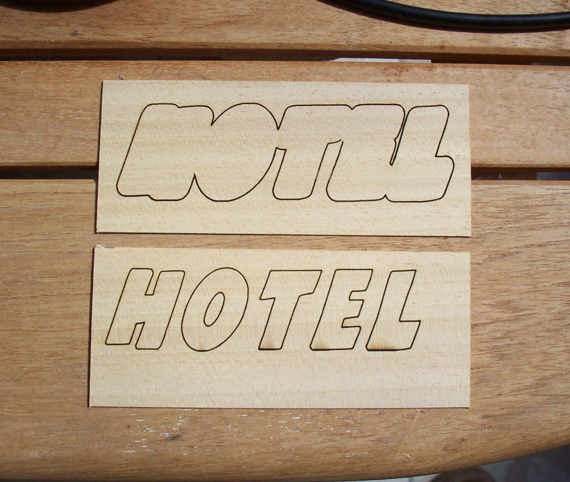

Ce matin j'ai cherché une police, écris et découpé ça
CoolFire's Blog - Page 6 38
J'empile les 2
CoolFire's Blog - Page 6 39
Je trouve ça sympathique  jump
Un peu de peinture (2 couleurs) la dessus et ça fera un panneau très présentable  oui

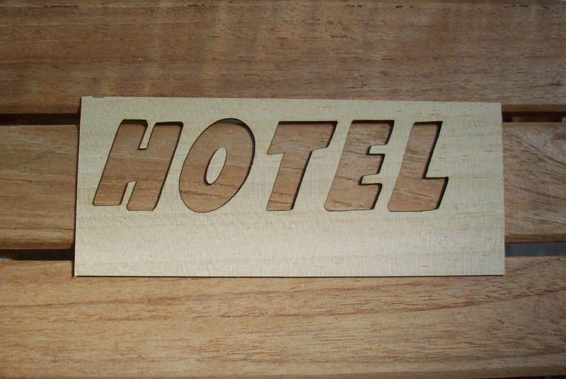

Je garde aussi précieusement les chutes qui pourront également servir
CoolFire's Blog - Page 6 40
Comment ils disent les jeunes ? je kiffe ?
Alors je kiffe ma nouvelle machine !  mrgreen

thumbsup  ça rend super bien  oui
