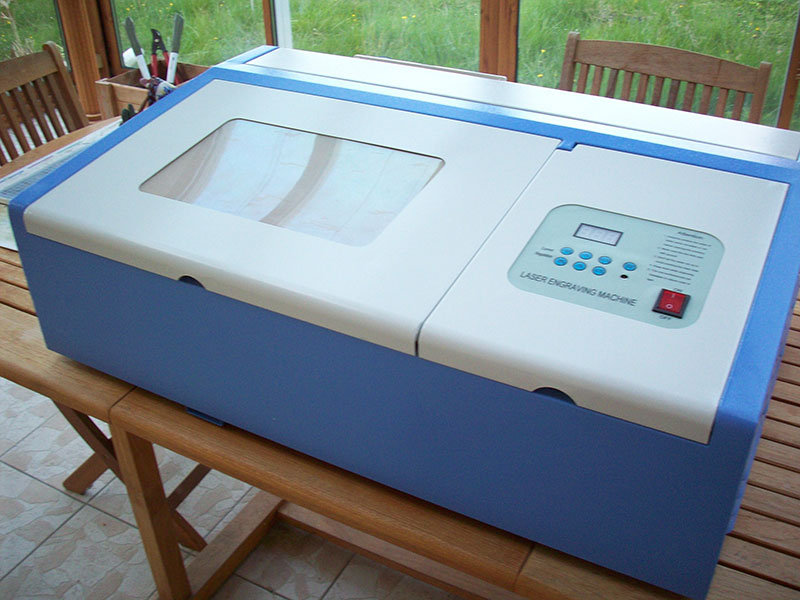

Bonjour à tous,
Je vais tenter de vous faire partager mes nouvelles expériences...
Après la photodécoupe, je vais expérimenter une machine de gravage et découpe laser.
Commandée il y a une semaine en chine, la machine est arrivée aujourd'hui.
Sacré bestiau  Shocked
CoolFire's Blog - Page 4 1

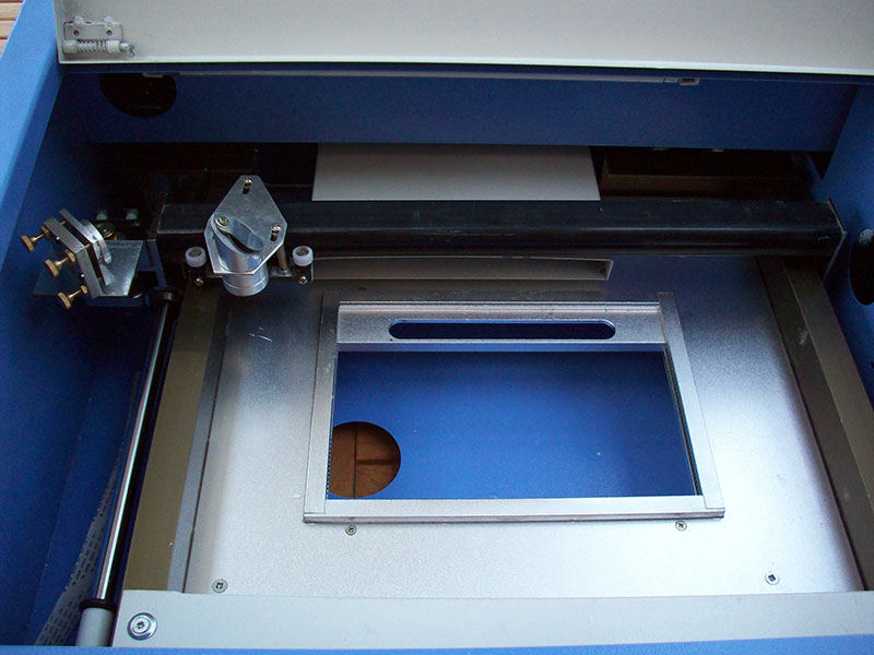

Dans le principe c'est simple : branché sur un PC, c'est piloté comme un traceur sur un chariot x-y
CoolFire's Blog - Page 4 3
La puissance du laser est réglée manuellement (découpe ou seulement gravage)
CoolFire's Blog - Page 4 2
C'est encore une galère à mettre en oeuvre (un peu comme une imprimante ALPS)  Rolling Eyes
En théorie c'est capable de découper 4mm de matériaux tendre. C'est probablement faux.
La taille minimum annoncée d'une lettre gravée est 1mm  Shocked  ça serait déjà fantastique si j'arrivais à graver des textes de 2 ou 3mm  oui
Et si j'arrive à découper confortablement 2mm de balsa ou plastique avec une bonne précision (disons 1/10 de mm), je serai ravi.
Pas beaucoup d'applications directes pour les voitures mais pour les dioramas, ça ouvre des perspectives importantes  oui  ... si ça marche !  :peur1: priere
La suite ce weekend...  :bye:

La vache, bel investissement  Shocked j'ai vu que le laser est refroidi par eau  Shocked
Par rapport à une imprimante 3D, quelles sont les différences en terme d'application pour le modélisme  Question
