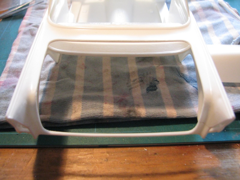

Salut les gens et merci pour les coms
Je continue dans la série tôle emboutie avec la doublure du capot
Dans un effort louable mais tout de même minable AMT fournis ça:
Chevy bel air 57 hard top Img_8729
Ca ne me plaisait pô! Donc logiquement j'en ai fait ça:
Chevy bel air 57 hard top Img_8730
J'attends d'avoir fini le renfort de fond de coffre pour lisser toutes les vilaines aretes et sinon j'ai reçu aujourd'hui un joli coupe frite fait main par un pote qui remplacera très avantageusement le coupe rien du tout figuré sur le pare choc fourni dans le kit, je pense qu'avec ça elle va avoir une toute autre gueule, ça va faire beaucoup moins jouet!
Chevy bel air 57 hard top Img_8731
C'est celle du haut la bonne, celle du bas à un petit décalage et du coup me servira pour les ajustagessur le pare choc, la calandre est d'une finesse exceptionelle et le copain à fait un boulot admirable.
