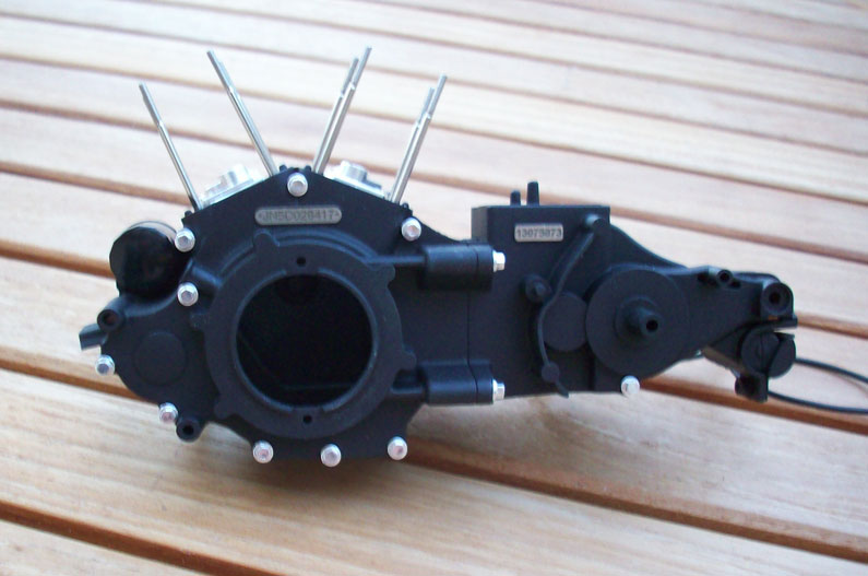

Le début du moteur (c'est pas flou, c'est vos yeux).
J'ai fait moi-même la photodécoupe car je n'ai pas acheté le kit de détaillage. et ce ne sont pas les mêmes numéros que dans le kit pour que Scoubi ne m'accuse pas de lui avoir volé son moteur ou son cadre  mrgreen
1:6 Harley Davidson Fat Boy Lo (1) 1
Et hop, déjà dans le cadre

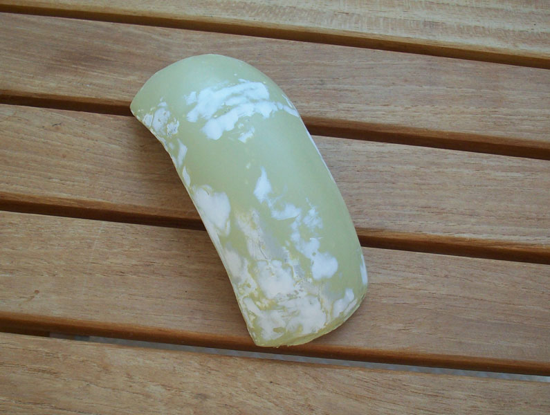

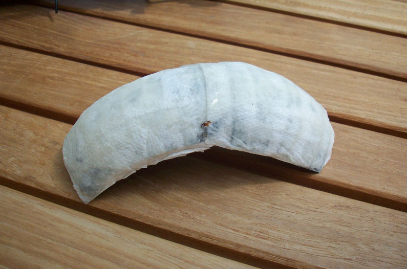

Comme le garde boue AR ne me plait pas du tout, je vais tenter d'en faire un autre...
J'ai moulé un truc directement sur le pneu AR. Support grossier en carte plastique puis recouvrement avec des morceaux de mouchoir en papier, de la colle blanche pour le liant, de la super Glue et pour finir du syntho...
1:6 Harley Davidson Fat Boy Lo (1) 19
1:6 Harley Davidson Fat Boy Lo (1) 20
1:6 Harley Davidson Fat Boy Lo (1) 21
Je ne sais pas encore si je vais l'utiliser... Faut que je voit en place si ça fait pas trop moche  confus
