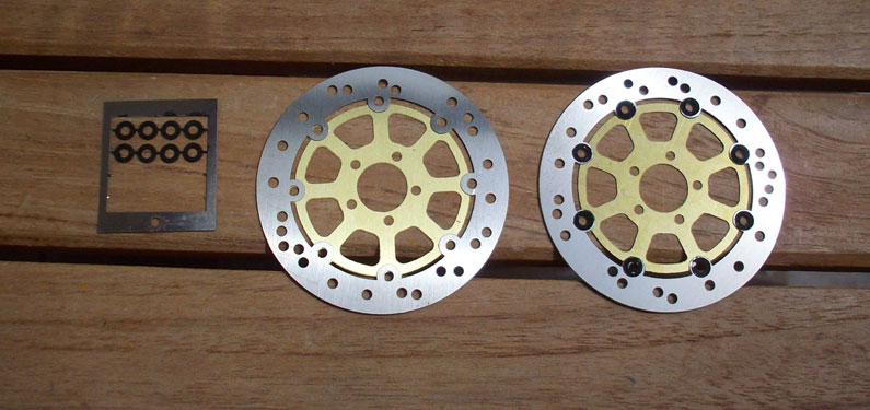

Comme je n'ai pas le kit de détaillage avec les disques en métal, je les ai fait en photodécoupe.
J'ai utilisé une photo des disques du kit de détaillage pour récupèrer les emplacements exacts des trous de fixation et je l'ai modifié pour faire des disques en deux parties :
- la frête en laiton pour sa couleur jaune
- le disque en maillechort pour sa couleur blanche
1:6 Harley Davidson Fat Boy Lo (1) - Page 2 4
1:6 Harley Davidson Fat Boy Lo (1) - Page 2 5
Et hop ! Fixé sur la roue avec les pitites vis qui-vont-bien  soleil

Chouette boulot de photodécoupe!!!

Encore bravo pour tes disques, ils sont superbes  :love: :love:

superbe photodec'  Shocked

Non là ça va pas du tout...faut que tu arrêtes de nous faire rêver!!!!!!!!!!!!! Quel magnifique travail de photodécoupe...de l'art!!! OUI DE L'ART!!!!!!!!!!!!!!!!!!!!!!!
