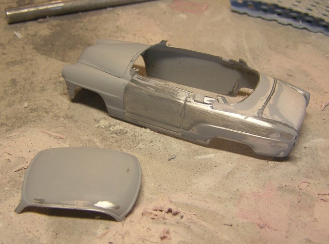

schoolbus blog - Page 6 02412
Voilà le moment tant attendu le top chop. Exercice que j'affectionne tout particulièrement mais cette fois ça sera sur du métal. Vu la taille du projet quasi aucune mesure tout au feeling et à l’œil mais bien entendu un ptit contrôle au réglet.
schoolbus blog - Page 6 02511
Les baguettes sont noyées dans les ailes par un sinto.
schoolbus blog - Page 6 02611
schoolbus blog - Page 6 02711
schoolbus blog - Page 6 02811
schoolbus blog - Page 6 02912
Moment très voir très délicat, avancer la lunette enfin ce qu'il en reste. Avec un disc très fin sur le dremel tout rentre comme dans du beurre.  surpris
Le plus dur était de garder intacte la ligne de coffre. Chose faite.

schoolbus blog - Page 6 03211
Je pose un scotch et tout en positionnant mon puzzle, ayant auparavant couper mon toit en 2 je m'aperçois qu'il faut encore le raccourcir.

Une fois mon toit opérationnel j'y colle mon ciel de toit. A savoir que plusieurs fois mon toit se décollait, alors il a fallut être patient et le coller vraiment au dernier moment.

Maintenant il faut tout reboucher en CP. vert

Pas toujours facile de travailler à cette échelle surtout pour refaire un sinto.

Mais voilà la malle de coffre est à modifier et là ce fut chaud. Réduire la forme car un peu trop carré, j'ai voulu l'affiner et là j'ai plutôt un gros trou. Suspect

Alors on rebouche et bien entendu la chaleur de la découpe du coffre m'a fait décoller mon pavillon. Mais pas grave cela ma permis de poncer plus facilement mon sinto. Ensuite on le recollera définitivement. Tout le monde à suivi.

La voici quasi terminée en carrosserie , mais il me faut encore fignoler le ponçage, car des ptits détails apparaissent. Aussi il me faut les éliminer. Bien sur j'ai aussi enlevé le surplus de peinture dans les rainures à plusieurs reprises.
