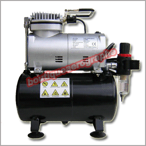

Tu as quoi comme compresseur ?
Est-il équipé d'un filtre air/humidité ?

J'ai celui là, il fait bien l'affaire et il a un filtre.
