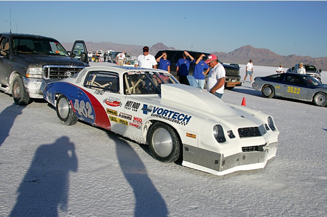

La ligne droite, c'est justement le but d'un "Bonneville Racer", ce qui fait que les véhicules non pas besoin d'un spoiler pour augmenter la portance de l'air sur l'avant qui sert a plaquer le nez de la voiture dans les virages.
Le besoin est plutôt d'éviter que l'air ne passe sous la voiture et de le canaliser vers l’extérieur.
Exemple :
'70 1/2 Baldwin Motion Camaro "Bonneville Racer" (AMT) [STANDBY] - Page 2 113_0510_aero_11_z%2Baerodynamic_tips_tricks%2Bcamaro_air_dam
'70 1/2 Baldwin Motion Camaro "Bonneville Racer" (AMT) [STANDBY] - Page 2 Hrdp-1301-26%2Bsalt-101-bonneville-racing-guide%2B1971-camaro
'70 1/2 Baldwin Motion Camaro "Bonneville Racer" (AMT) [STANDBY] - Page 2 Hrdp_0912_16%2Bbonneville_speed_week
'70 1/2 Baldwin Motion Camaro "Bonneville Racer" (AMT) [STANDBY] - Page 2 Bonneville%20Speedweek%202011%20177

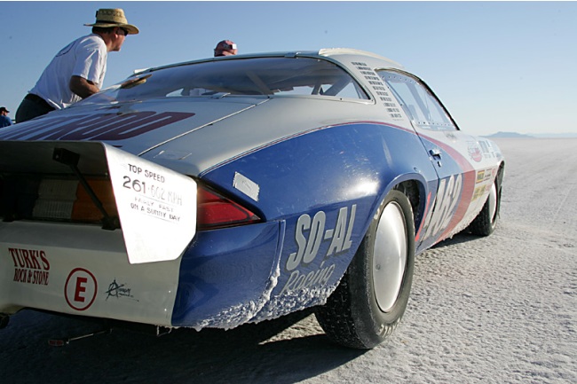

Pour l'arrière c'est pareil, les ailerons sont plats et long pour plaquer les roues motrices au sol et les retours latéraux servent à éloigner le retour d'air (la traine) du cul de la voiture qui a un effet ventouse et freine l'auto.

'70 1/2 Baldwin Motion Camaro "Bonneville Racer" (AMT) [STANDBY] - Page 2 Bonneville%20Speedweek%202011%20176
'70 1/2 Baldwin Motion Camaro "Bonneville Racer" (AMT) [STANDBY] - Page 2 BonnevilleROD-8870_5SE2_0
Autre particularité, rarement les Blowers reste à l'air libre. un bosselage de capot les recouvre et bien souvent les prises d'air sont inversées et ont une ouverture d'aspiration d'air par l'arrière, sinon avec la vitesse le moteur prend trop d'air.
Ces Blowers ne sont, d’ailleurs, pratiquement plus utilisés puisqu'il augmente la force d'arrachement des véhicules au déménage ce qui n'est pas recherché en record de vitesse. Ils sont souvent remplacés par des turbocompresseurs qui, eux, augmente la puissance sur toute la durée de course.
