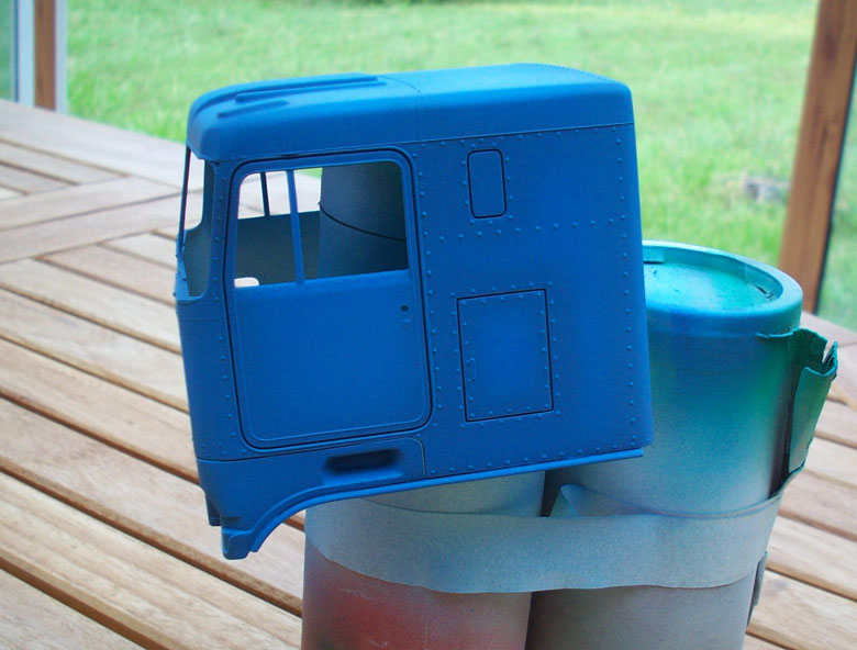

J'ai commencé un nouveau camion...
L'objectif est de faire un camion à la couleur bien usée et passée par le soleil du désert californien. Pas de chrome, pas de bling-bling. un bahut dans son jus.
La bouate
Kenworth K123 used ma not rouilled [Terminé] 1
Au passage, cette réédition n'est pas chère mais c'est une vraie merde. Plastique de mauvaise qualité presque encore mou, flash partout sur toutes les pièces, ajustage mauvais (mais ça c'est normal c'est AMT)...  suicide  Après un montage Tamiya c'est dur à supporter  bleme  pendu
On y va quand même.
Avant : l'aprêt.
Kenworth K123 used ma not rouilled [Terminé] 2
Après : les jus bien noir dans les ouvrants.
Kenworth K123 used ma not rouilled [Terminé] 3
étape 3 : pré-ombrage. Oui je sais ça fait peur :peur1:  c'est exprès.  :sourire:
Kenworth K123 used ma not rouilled [Terminé] 4
Ensuite couches légères de couleur mat.
Regardez comme les ouvrants reste apparents et parfaitement nets
Kenworth K123 used ma not rouilled [Terminé] 5
Kenworth K123 used ma not rouilled [Terminé] 6
étape 5 : éclaircissements avec la même teinte plus clair (ajout progressif de blanc)
on essaie d'insister sur le milieu des panneaux et les arrêtes. l'objectif final est d'avoir une couleur bien fade.
Mais les ouvrants sont toujours bien détourés...  siffle
Kenworth K123 used ma not rouilled [Terminé] 7
Re-blanchiment, première couche de vernis mat et pose des decals puis re-vernis mat
Remarquez comme les ouvrants ressortent bien net mais discrets (j'essaie de convaincre le Spring !  mrgreen )
Kenworth K123 used ma not rouilled [Terminé] 8
Le vernis mat a fait disparaitre le reflet bizarre de la photo précédente
Kenworth K123 used ma not rouilled [Terminé] 9
A venir : blanchiments et empoussièrages  :peur1:

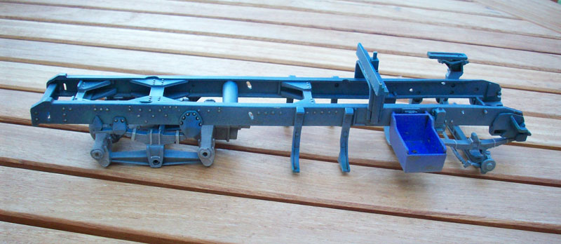

Maintenant the châssis :
D'abord tout en bleu (mat). C'est raplapla et pas beau.
Kenworth K123 used ma not rouilled [Terminé] 12

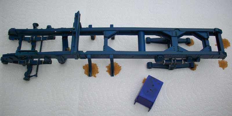

Ensuite je trempe dans de la lasure acrylique pour bois. Oui oui : pour bois  mrgreen chêne clair. Incolore ça serait con.  mrgreen
Kenworth K123 used ma not rouilled [Terminé] 14
Et je trempe réellement. Plouf. Ensuite je remets le produit dans le bidon.
Kenworth K123 used ma not rouilled [Terminé] 13

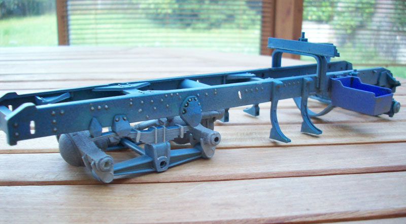

Les reliefs retiennent le produit dans les recoins comme la saleté le ferait en vrai.
Remarquez comme ça met en relief les boulons par exemple et font ressortir les détails...
Le Sopalin absorbe l'excès.
Kenworth K123 used ma not rouilled [Terminé] 15
Ensuite vaporisation de gris et jaune clair pour la poussière
