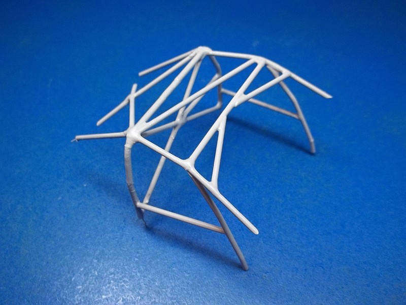

pour exemple voici une réalisation que je viens de faire pour la camaro qui est en cours , réalisé avec de l'evergreen 1/16 1.6mmm, j'utilise de la colle à bois pour les jonctions des tubes

tu colles l'evergreen à la colle à bois?

non au trichlo , la colle à bois sert à imiter les soudures entre les tubes voir ci dessous

Ah oui ça le fait bien elle est jolie ta cage ! Le trichlo tu mets tes tubes en contact et tu déposes une goutte? Ça prend en combien de temps?

c'est cà , je mets une goutte de trichlo au pinceau sur les 2 parties , ça prends assez vite (20 sec ) ensuite ça durcit vraiment , les 2 parties fondent ,cela fait comme une soudure

je confirme ,c'est ma technique depuis des années oui

J'essaye la prochaine fois que je scratch un truc !
