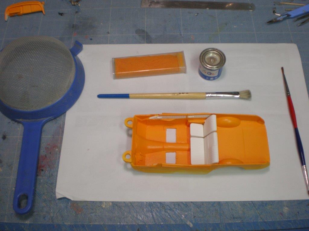

Je sais il existe plusieurs tutos à ce sujet, je voulais vous présenter ma technique.
voici ce qu'il vous faut :
du flocage (ici de chez détails master), pinceaux a dont un à poils dur, ponceau, passoire fine (a lait) , un pot de vernis humbroll, et une feuille de papier
Réaliser une imitation moquette avec du flocage Détails master. Photo-vi
appliquer au pinceau le vernis a l'endroit ou vous voulez réaliser la moquette ( assez copieux)
