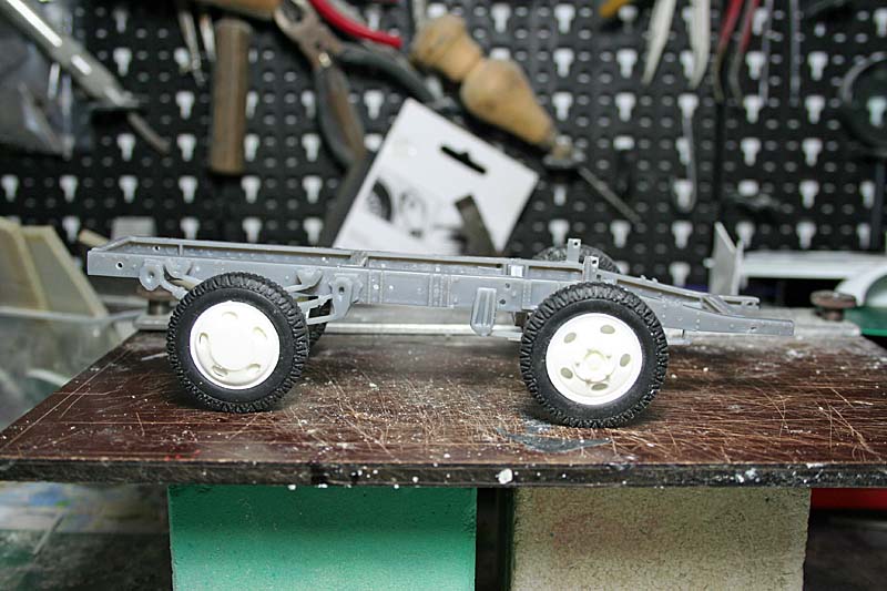

voilà je commence avec les modifications sur le châssis du Dodge L700
je l'assemble complètement

ensuite je vais réduire la largeur du train avant pour le mettre à celle des COE (qui sont des petits trucks)
à gauche c'est encore d'origine et à droite j'ai coupé (y compris la barre transversale de direction)
IH 1938 COE benne : terminé !!! Img_8111
aprés avoir réduit l'essieu de 4mm des 2 cotés : le voici collé, ainsi que la barre de direction
IH 1938 COE benne : terminé !!! Img_8113

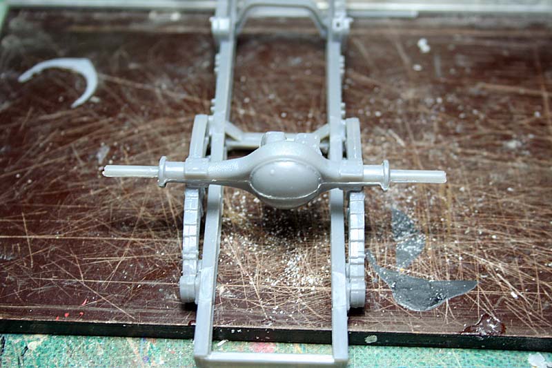

et même opération pour le train arrière
IH 1938 COE benne : terminé !!! Img_8114
IH 1938 COE benne : terminé !!! Img_8115
ensuite je percerai les nouveaux axes de roues dans le pont arrière pour positionner mes roues
et pour celles de l'avant , j'ai récupéré les voiles internes du Bedford que j'ai adapté
voilà le résultat
IH 1938 COE benne : terminé !!! Img_8116
IH 1938 COE benne : terminé !!! Img_8117
à suivre ...

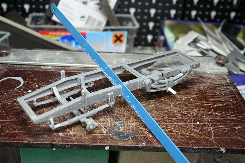

nouvelle suite avec le raccourcissement du châssis
d'abord un coup de scie à métaux qui permet un bon alignement

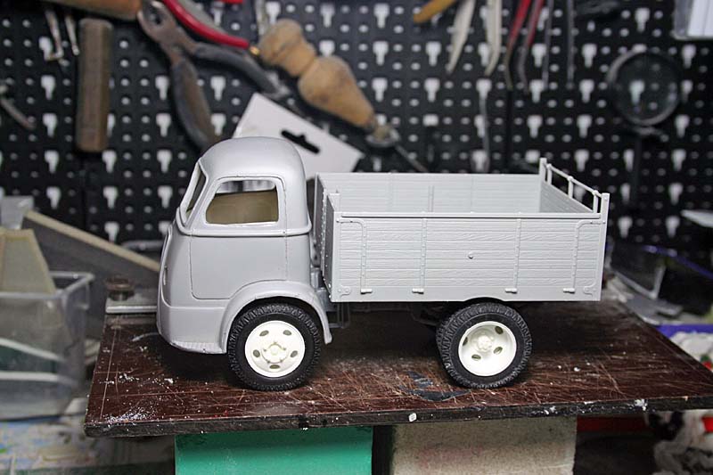

un essai avec la cabine
IH 1938 COE benne : terminé !!! Img_8122
et un autre avec la benne  (toujours pour voir)
IH 1938 COE benne : terminé !!! Img_8123
IH 1938 COE benne : terminé !!! Img_8124
à suivre ...

On dirait qu'il y a encore un chouille en trop par rapport au centrage de la roue dans le passage de roue de la benne non?
Age : 66
IH 1938 COE benne : terminé !!! Empty
MessageSujet: Re: IH 1938 COE benne : terminé !!!   IH 1938 COE benne : terminé !!! EmptyVen 7 Nov - 17:59
normal qu'il y ai des défauts de positonnement car tout est posé "à blanc"  juste pour voir comme je l'ai précisé et que le châssis de la benne n'est pas encore en place
