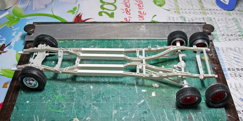

voilà la châssis de base que j'ai pris et coupé ce qui me génais
FORD 1938 COE hauler de DENNY OLSON : terminé Img_6210
j'ai mis le premier essieu en place et positionné les roues
FORD 1938 COE hauler de DENNY OLSON : terminé Img_6310
ensuite j'ai coupé le châssis pour le rallonger
FORD 1938 COE hauler de DENNY OLSON : terminé Img_6311
voilà les rallonges mises en place
FORD 1938 COE hauler de DENNY OLSON : terminé Img_6312

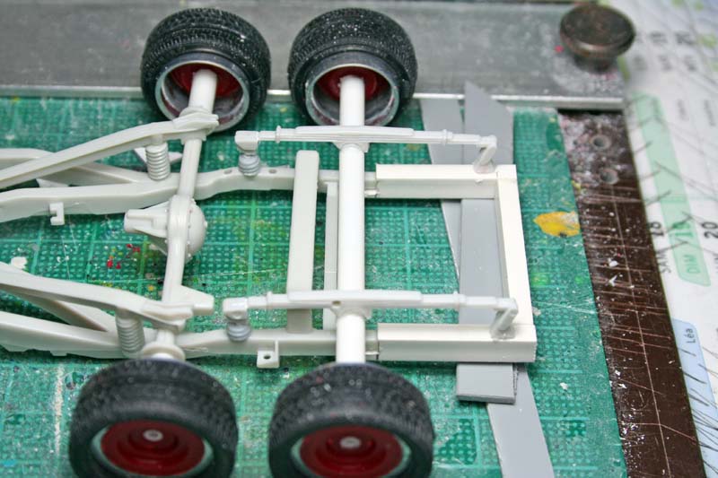

le positionnement du deuxième essieu
FORD 1938 COE hauler de DENNY OLSON : terminé Img_6313

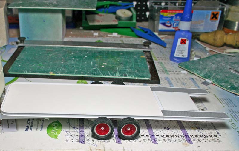

j'ai réalisé le plateau en carte plastique que j'ai entouré avec un profilé en " I " pour donner l'aspect du vrai
FORD 1938 COE hauler de DENNY OLSON : terminé Img_6314
FORD 1938 COE hauler de DENNY OLSON : terminé Img_6315
afin de mieux positionner le plateau , j'a rajouter des profilés
FORD 1938 COE hauler de DENNY OLSON : terminé Img_6316

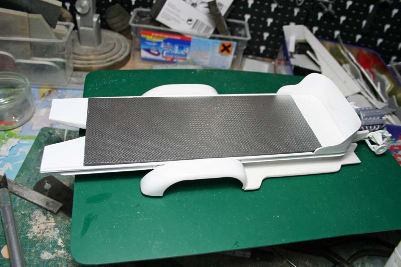

voilà le châssis positionné sur le plateau pour voir
ce qui me permet de mettre en place la traverse de butée et support du plateau
comme le plateau va être basculant, je prévois et colle ce tube pour pour cela
après plusieurs simulations de basculement , je me suis aperçu que le châssis était trop long sur le porte à faux arrière.... alors je coupe et je raccourci !!!!

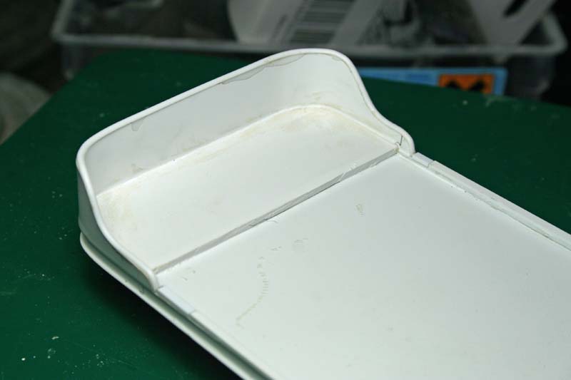

ça étant résolu et comme vous avez vus sur les photos du vrai, il faut rajouter les rampes d'accès au plateau

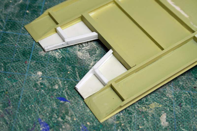

pour ce faire j'ai coupé des plaques striées
ensuite j'ai renforcé les bords avec du profilé
voilà ce que ça va donner d'un côté
FORD 1938 COE hauler de DENNY OLSON : terminé Img_6317
de l'autre et vous constatez que j'ai rajouté un renfort (sans compter le tube que me servira d'accroche du plateau au châssis que j'ai récoupé aux bons endroits)
FORD 1938 COE hauler de DENNY OLSON : terminé Img_6318
après avoir collé le tout , je rajoute la plaque centrale arrière
FORD 1938 COE hauler de DENNY OLSON : terminé Img_6319
la vue du dessous avec tous les renforts nécessaires et le biseautage des bouts des rampes pour pouvoir bien se poser lors du basculement
FORD 1938 COE hauler de DENNY OLSON : terminé Img_6320

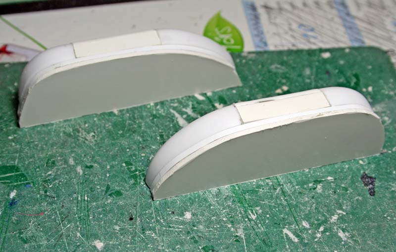

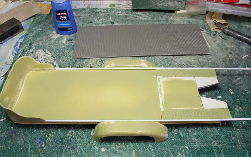

pour faire les ailes j'ai récupéré celles de l'arrière d'un chevy 41 pickup (j'avais que ça sous la main)
FORD 1938 COE hauler de DENNY OLSON : terminé Img_6324
je les coupe en deux et je met des rallonges avec des morceaux de plastique
FORD 1938 COE hauler de DENNY OLSON : terminé Img_6325
FORD 1938 COE hauler de DENNY OLSON : terminé Img_6326
FORD 1938 COE hauler de DENNY OLSON : terminé Img_6327
et je ferme du coté intérieur
FORD 1938 COE hauler de DENNY OLSON : terminé Img_6328
ensuite mastiquée (celle de gauche)et ponçée (celle de droite)
FORD 1938 COE hauler de DENNY OLSON : terminé Img_6329

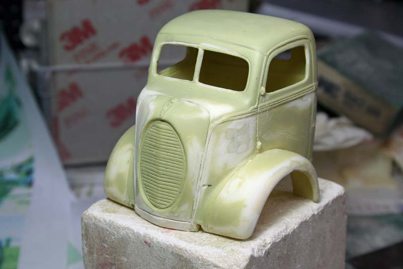

vous avez du remarquez que le cabine n'a pas de calandre, c'est tout simplement que j'avais réalisé 2 kits résines (au choix) selon que l'on voulait la version Ford 38 ou Ford 41 avec le choix de calandre
FORD 1938 COE hauler de DENNY OLSON : terminé Img_5710
FORD 1938 COE hauler de DENNY OLSON : terminé Img_5711

voilà une des premières modifications qui est intervenue quand j'ai mis en place la plaque striée (achetée à Jabekke)
FORD 1938 COE hauler de DENNY OLSON : terminé Img_7812
première découpe aux dimensions
FORD 1938 COE hauler de DENNY OLSON : terminé Img_7813
FORD 1938 COE hauler de DENNY OLSON : terminé Img_7814
et là les nouvelles photos du vrai, vu de l'arrière ..... qui m'amène à refaire la forme de mes 2 rampes de montée !!!!!
FORD 1938 COE hauler de DENNY OLSON : terminé Img_7815
allez c'est reparti pour en découpant et décollant les formes
FORD 1938 COE hauler de DENNY OLSON : terminé Img_7816
et en renforçant ces dernières
FORD 1938 COE hauler de DENNY OLSON : terminé Img_7817
et pour compenser l'épaisseur de la plaque striée, j'ai rajouté 2 profilés sur les bords
FORD 1938 COE hauler de DENNY OLSON : terminé Img_7818
et je fini par découper les 2 morceaux qui vont recouvrir les rampes de montée
FORD 1938 COE hauler de DENNY OLSON : terminé Img_8010
je les colle et je met la plaque pour voir .... ça le fait !!! et reste plus qu'à ajuster les bords de 2 morceaux
FORD 1938 COE hauler de DENNY OLSON : terminé Img_8011

suivi (encore!!) d'un autre détail : les ailes sont légèrement incurvées, alors un peu de ponçage pour prononcer la forme
FORD 1938 COE hauler de DENNY OLSON : terminé Img_8218
et voilà l'ensemble remodifié
FORD 1938 COE hauler de DENNY OLSON : terminé Img_8219
FORD 1938 COE hauler de DENNY OLSON : terminé Img_8220
