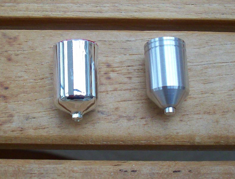

Moins spectaculaire mais intéressant tout de même : le filtre à huile
à gauche celui de la boite, à droite le mien en alu plein.
Je ne l'ai pas poli. Cette couleur d'alu brut me plait bien.
L'extrémité est une seconde pièce qui s'enlève. Je la remplacerai quand je pourrai faire un hexagone...

Par contre ça doit être beaucoup plus lourd en alu plein tu ne vas pas avoir de souci de collage?
Cyanolite pour les petites pièces, colle époxy pour les plus grosses thumbsup

6 petit coups de lime aiguille plate et t'as ton hexagone Wink
Messages : 11522
MessageSujet: Re: BIG Ford 32 (1:8) [WIP]   Mer 26 Nov - 22:28
Ha oui, je peux essayer ça thumbsup
tu as plus qu'à commander ça au père Noël avec le plateau diviseur Wink
