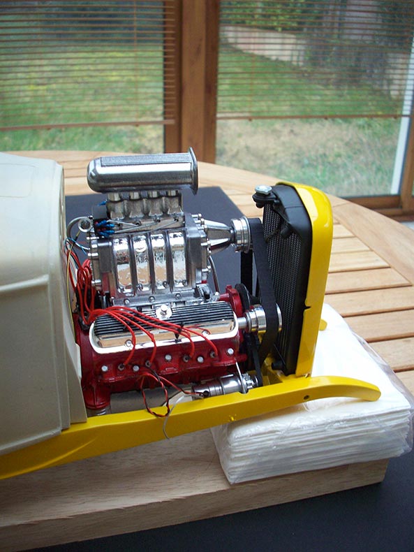

J'ai fait une présentation sur le chassis et avec la carrosserie et ce que je redoutais arrive : on ne voit plus grand chose epaule
Le distributeur est caché par la cloison pare-feux, les poulies sont cachées par le radiateur/calandre...
J'ai bien fait de faire cette présentation, je voulais fixer la bobine sur le moteur mais y'a pas la place. Elle sera donc fixée sur la cloison pare-feux.
Par contre mes réhausses successives des éléments moteur sont courronées de succès : la prise d'air est à la hauteur que je voulais: juste au dessus de la carro et de la calandre, mais pas trop.
J'hésite à le chaneler sur le chassis mais il n'y a que 3 ou 4 mm de disponibles entre le fond du coffre et le chassis... je ne sais pas si ça vaut le coup de se casser la tête  :intero:

t'a vue cette bande de rats, y savaient tous qu'ont n'y verrais plus rien et ton laissé continuer tes pièces, ahhh c'est pas bien tout sa Evil or Very Mad siffle
je pense que c'est une illusion d'optique mais ont dirais que ton scoop est de traviole :intero:
MessageSujet: Re: BIG Ford 32 (1:8) [WIP]   Sam 20 Fév - 11:35
Je me suis fait la même réflexion pour le scoop.
Perso je ne pense pas que le chaneling soit nécessaire.

Oui il est de traviole sur cette photo car il n'est pas collé lol! il tient provisoirement avec un bout de scotch car je pense qu'il faut que je peigne encore l'intérieur en noir...

tu ne devrais pas .
ces scoop sont en alu poli ,pas de peinture a l'intérieur ,juste de l'alu moins brillant .

Je me disais bien aussi !
Ca m'étonnerai que Coolfire se plante sur la position du scoop ! lol!
