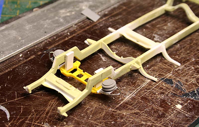

maintenant, je vais réaliser mon train avant qui sera simpliste dans les détails juste pour une simulation visuelle, vu que le tout sera peint en noir et qu'en plus on ne verra plus rien .... quand ma cabine sera mise en place !!!! (mais ça me fait plaisir de le faire)
les morceaux utilisés sont : la base jaune vient d'un kit de corvette, les trombones qui servent à faire les triangles de suspensions, les petits profilés de baguette blancs simulent les tubes pour la suspension et enfin les airbags gris (qui m'ont aimablement été réalisés par un maquettiste, il y a quelques années)
notez que j'ai rajouté 2 supports verticaux sur les ponts de train avant pour pouvoir coller ce futur ensemble
FORD 1951 COE dépanneuse custom : Terminé !!!!! Img_8856
là je rajoute les platines pour positionner les airbags
FORD 1951 COE dépanneuse custom : Terminé !!!!! Img_8857
voilà la mise en place du tout , et si vous avez remarqué la position des triangles n'est pas horizontale, vu que mon modéle est posé au plus bas... donc avec les roues relevées!!!!!
FORD 1951 COE dépanneuse custom : Terminé !!!!! Img_8858
FORD 1951 COE dépanneuse custom : Terminé !!!!! Img_8859
enfin je coupe dans de la carte plastique les morceaux pour mettre en forme mes platines hautes des airbags, que je met en place
FORD 1951 COE dépanneuse custom : Terminé !!!!! Img_8860
c'est tout pour le moment, reste à mettre en place le triangles hauts ....
à suivre

voilà comment et suite aux remarques de Laurent (pour l'arrière) et Spring (pour l'intérieur des ailes arrières) , j'ai mis mes 2 neurones en ébullition avec mon pote photoshop pour faire ça
la version actuelle :
FORD 1951 COE dépanneuse custom : Terminé !!!!! 01d-vi11
je rajoute un panneau arrière qui est dans le même plan que les ailes
FORD 1951 COE dépanneuse custom : Terminé !!!!! 01d-vi12
et après l'intérieur des ailes arrières
FORD 1951 COE dépanneuse custom : Terminé !!!!! 01d-vi13
là ça devrait le faire .... sachant que je me suis aperçu que les ailes sont celles d'un pickup Ford 1953 élargies !!!!!
heureusement j'ai la boite du 53 .....et j'ai déjà vu ce nouveau sujet de création !!!!
avec quelque petits aménagements de détails comme les phares et l'intégration du sigle FORD du panneau du pickup
