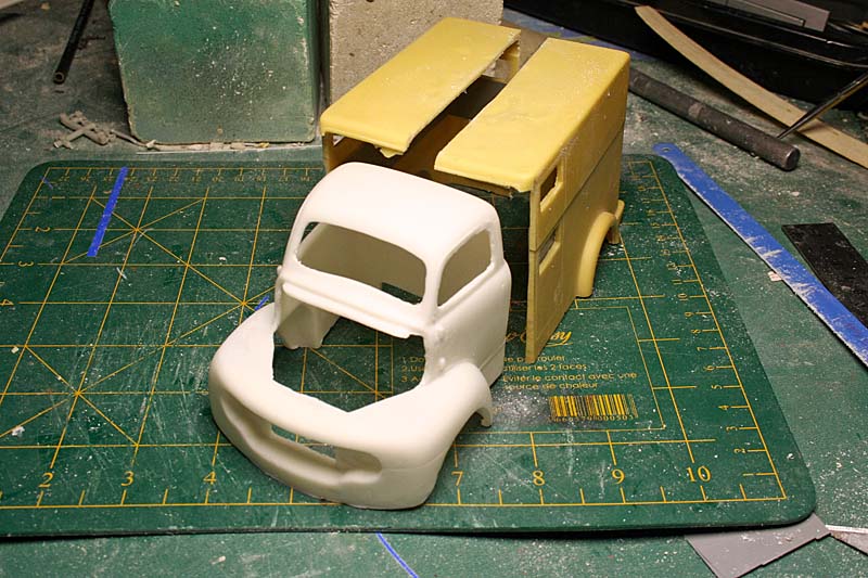

suite à mes premiers moulages de mes 2 nouveaux kits résine de Ford, voilà ce que je vais faire sur le version 1948.
c'est toujours pour présenter pour Jabekke prochain.
FORD 1948 COE "box van" : Terminé !!!! Ford_411
l'inspi est ça : un châssis court avec box van
FORD 1948 COE "box van" : Terminé !!!! 01d-vi10
sauf que ma version ne sera pas comme le dessin ,mais sera plus carrée pour la box et rabaissée avec des roues modernes
car après avoir réalisé beaucoup de modèles "stock", je suis dans une période plus "custom" sur mes nouveaux projets présentés sur le forum
En fait si la box va être cubique, c'est que je vais "recycler" 2 vieilles résines que j'avait fait mouler, il y a plus de 10 ans, sur la base du kit "FASTBUCK" que j'avais transformé à l'époque pour faire un des mes modéles.
voilà la base

et maintenant je positionne la cabine pour voir
FORD 1948 COE "box van" : Terminé !!!! Img_8834
bon va bien falloir y aller .... et comme je dispose des 2 résines, y a plus qu'à couper !!!!!
voilà qui est fait pour une première approche ...

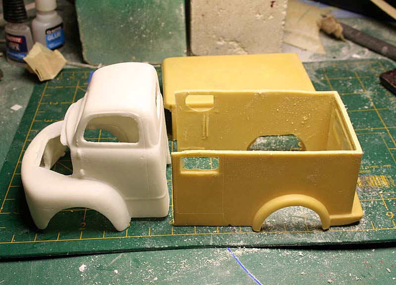

FORD 1948 COE "box van" : Terminé !!!! Img_8835
FORD 1948 COE "box van" : Terminé !!!! Img_8836
FORD 1948 COE "box van" : Terminé !!!! Img_8837
reste plus qu'à "ajuster" la box dans tous les sens !!!!!
(sans compter tous les trous à boucher)
à suivre .....
