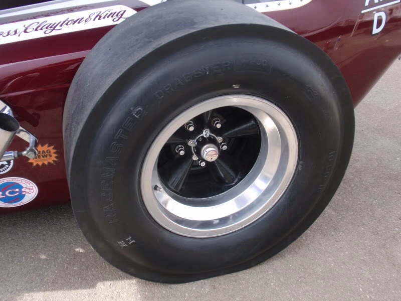

Donc les jantes du kit sont des American Racing LeMans en magnesium , d'origine ça ce présente comme ceci :
Magnésium Arlema10
Le fond gris foncé est brut de fonderie tandis que le gris clair est brut d'usinage .
De manière général les jantes en magnésium étaient vendues comme ça , brut avec un usinage sur les bords .

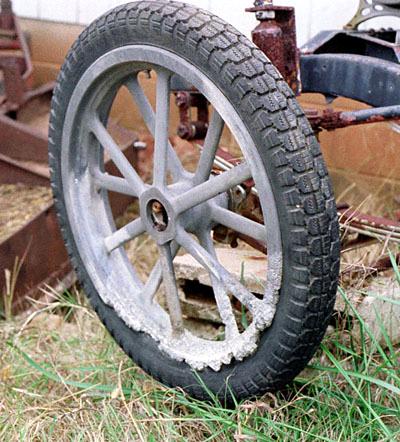

Jusqu'a l'auto destruction !
