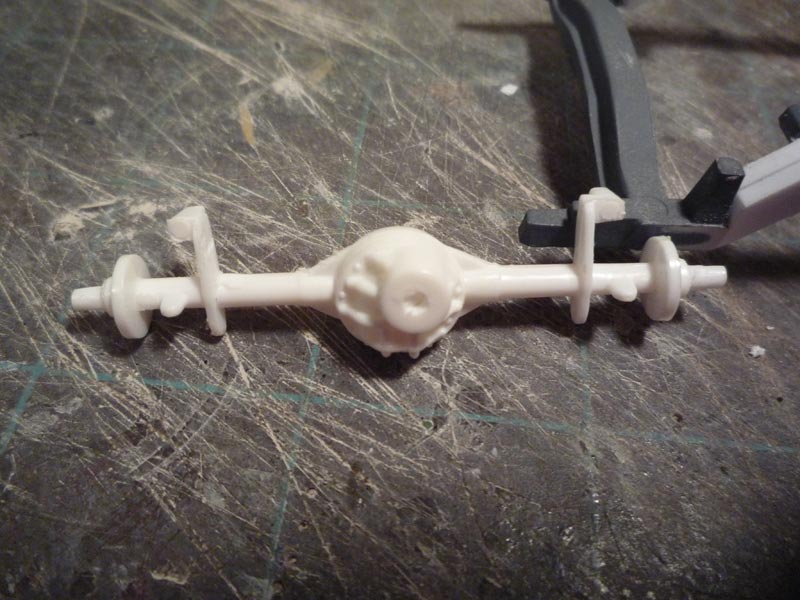

Le différentiel trouvé dans la boite de surplus:
Chevy 1950 pickup Differ10

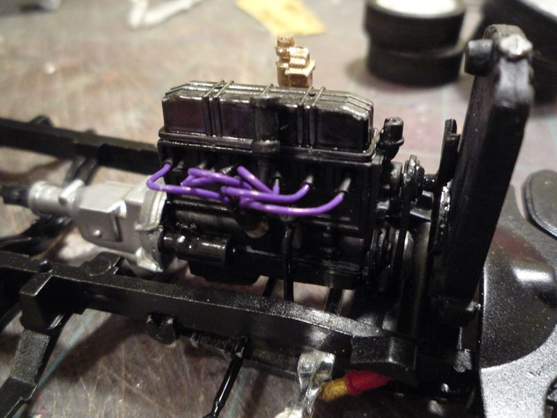

MessageSujet: Re: Chevy 1950 pickup   Chevy 1950 pickup EmptyLun 22 Déc - 4:21
Salut a tous voici une mise a jour!!! les câbles a bougie sont installé et la peinture a été refaite a cause de la modification apporté au aile arrière!!
Chevy 1950 pickup Cable11
Chevy 1950 pickup Cable111
Chevy 1950 pickup Bedrep11
et le banc a été recouvert de cuir!!!

Allez j'ose une critique !!!!
Tes fils de bougie sont un peu gros !
Le reste est super oui
