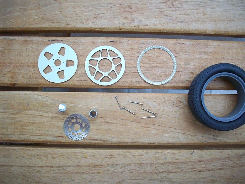

Le problème de départ : J'ai besoin de jantes au 1:16 qui n'existent pas et de plus en 19 ou 20" avec des pneus taille basse :intero:

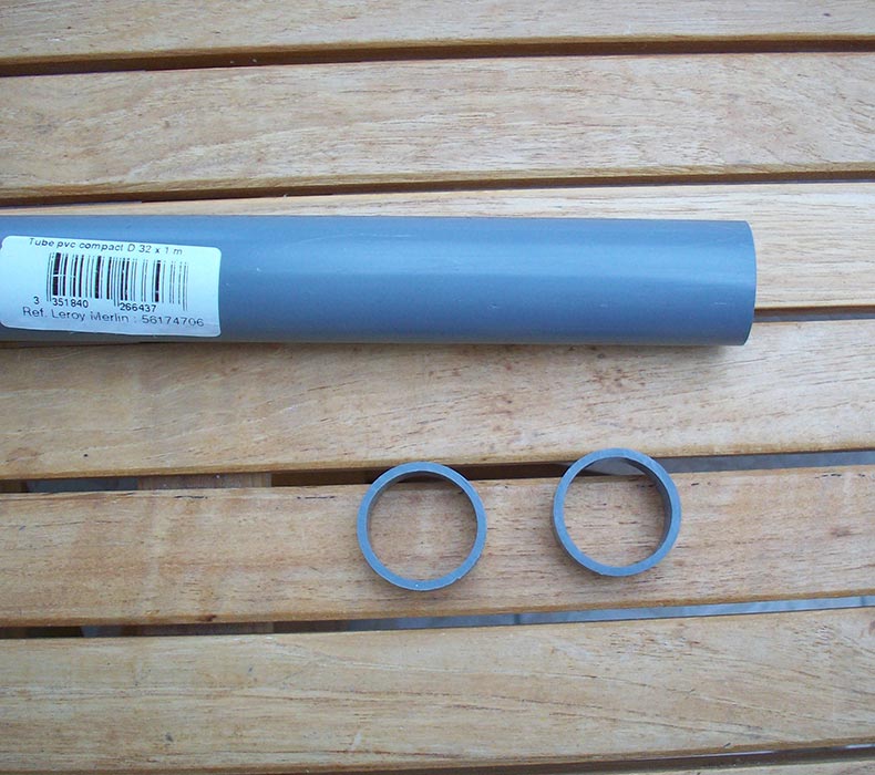

D'abord une chute de tube PVC d'évacuation d'eau de 32mm et on fait des rondelles
Roues 1:16 en scratch 1
Puis on affine la tranche (à droite). Hop des jantes de 20". ça c'est fait.
Roues 1:16 en scratch 2

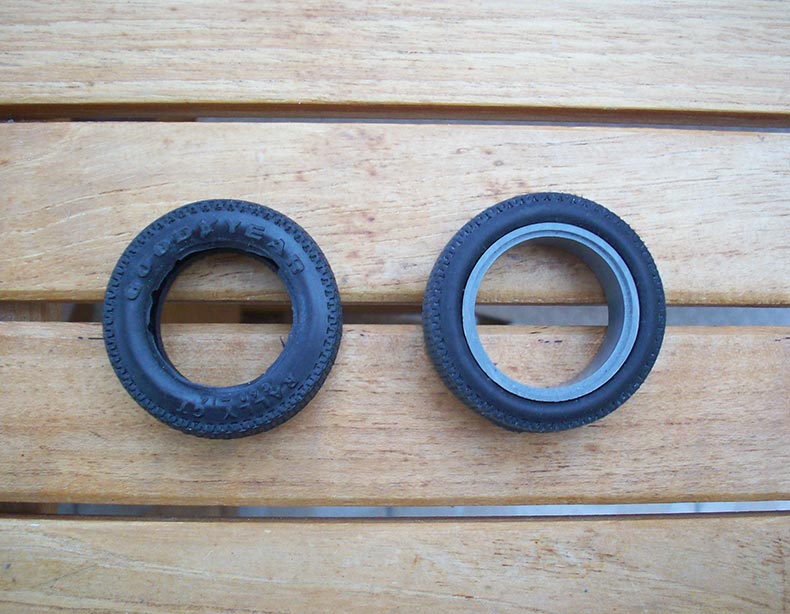

Gros problème : les pneus. Dans la bouate il y a des pauvres pneus ballon de 15" et j'ai pas trouvé de pneus taille basse en 1:16 sur Internet Neutral
Sleep
Sans conviction j'essaie de grimper les pneus de 15 sur la (grande) jante de 20" et... ça marche ! What a Face  soigneusement retroussé à l'intérieur de la jante, le pneu devient "taille basse" banana
Je n'ai plus qu'a poncer les gros marquages Bonne/Année et les passer généreusement à l'acétone pour les mater.
Roues 1:16 en scratch 3
Maintenant le voile study

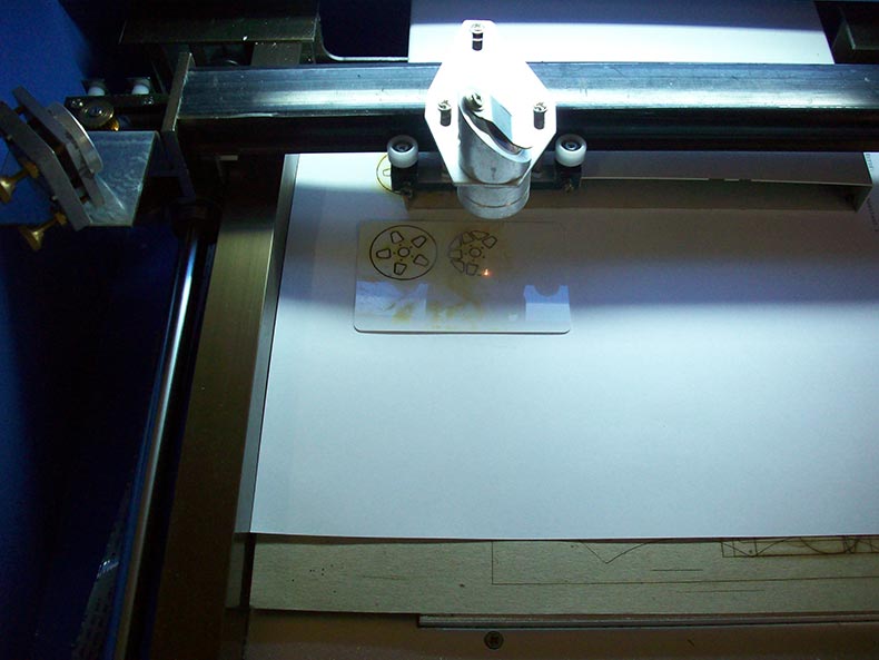

Une séance Photoshop suivie d'une séance de découpe laser
Roues 1:16 en scratch 4

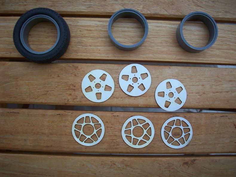

Bientôt j'ai plein de rondelles
Roues 1:16 en scratch 5

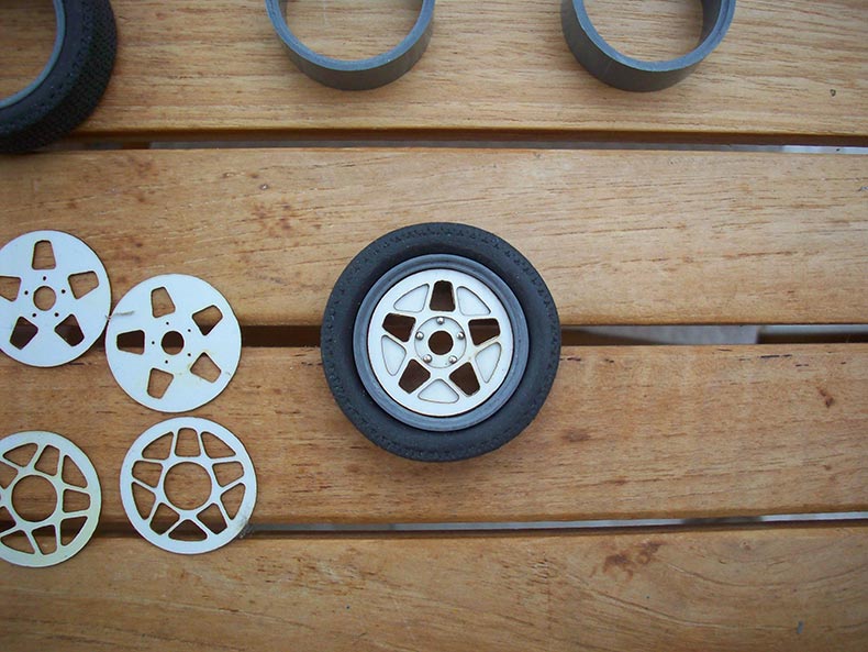

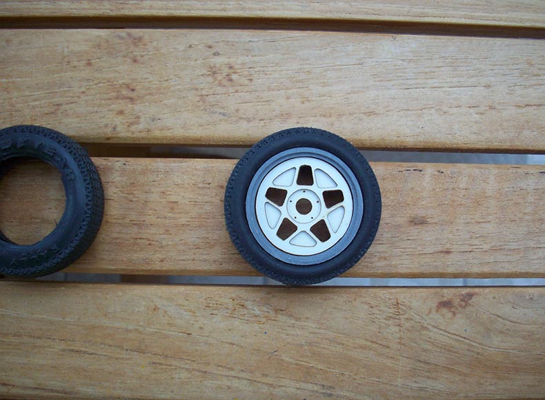

Vite un montage à blanc pour voir... ça me plait déjà  What a Face
Roues 1:16 en scratch 6
Des têtes d'épingle pour faire les boulons...
Roues 1:16 en scratch 7
Re-séance Photoshop et séance de photodécoupe pour les rivets et les disques
Roues 1:16 en scratch 8
Et pis un cache-moyeu en alu tourné
Roues 1:16 en scratch 9
Je crois que j'ai enfin toutes les pièces...
Roues 1:16 en scratch 10

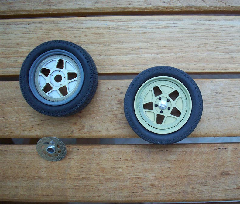

On empile tout ça et un coup d'apprêt pour mieux voir (j'ai encore du mal à me forcer à peindre mes pièces en alu  lol! )
Roues 1:16 en scratch 11

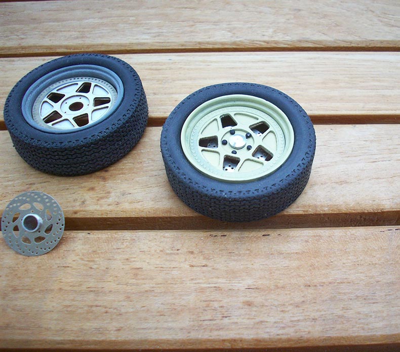

Avec le disque placé derrière...
Roues 1:16 en scratch 12
On obtient des jantes qui ressemblent aux Fifteen 52 modèle R40, puisque c'est leur nom.
Roues 1:16 en scratch 0
Roues 1:16 en scratch 13
Je n'avais pas vu qu'il y avait un "52" gravé sur les caches moyeux. Je les ferai peut-être en photodécoupe plus tard.

cool ça , dans quoi tu découpe tes rondelles au laser ?
MAKi.
http://maquettedecox.com
Messages : 12279
Roues 1:16 en scratch Empty
MessageSujet: Re: Roues 1:16 en scratch   Roues 1:16 en scratch EmptyJeu 25 Déc - 22:15
Là c'est du plastique de 0,75mm
