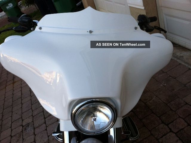

Pour les non-initiés, voici un exemple de Bagger :
Bagger - Harley Davidson 977e2cae22353c22cd26550d7ed8ed36
C'est un style assez extrême que j'adore dribble  (le physique de la moto, pas la peinture Wink )
Ensuite, je ne sais pas encore si je ferais le nez de cochon ou non, surtout que je sais pas comment le faire en scratch ! epaule
Nez de cochon :
Bagger - Harley Davidson 2010_harley_davidson_custom_bagger_____26_______5_lgw
C'est pas si moche sans nez non plus..
