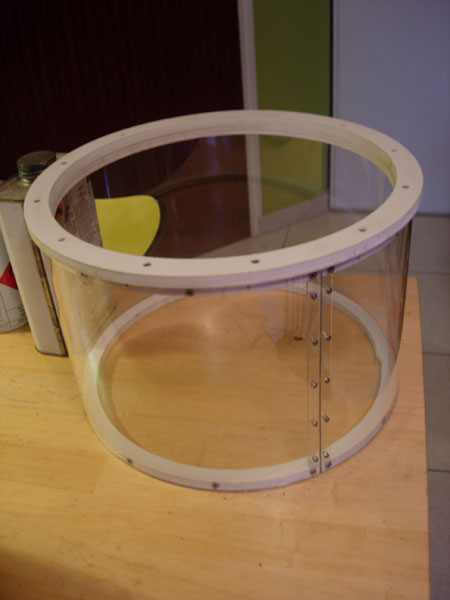

pour le côté pratique, j'ai viré tous les plateaux et je me suis fait une cloche assez haute pour rentrer une caisse 1/24 sur un support.
petite illustration :
la réhausse, en polycarbonate sur cerclage en forex.
le polycarbonate est important, c'est transparent et ça ne cassera jamais. le forex peut être remplacé par tout autre matériau rigide.

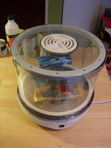

posé sur la base du deshydrateur avec le couvercle du déshydrateur qui se chausse dessus
pour du vrai hors poussières, faut pas que ça aspire de merde par en dessous.
et sinon, de temps en temps, graissage des paliers du moteur de ventilo, il a déjà grippé une fois...

Joli bricolage, ta rehausse Niko ! On croirait que c'est d'origine ! thumbsup
