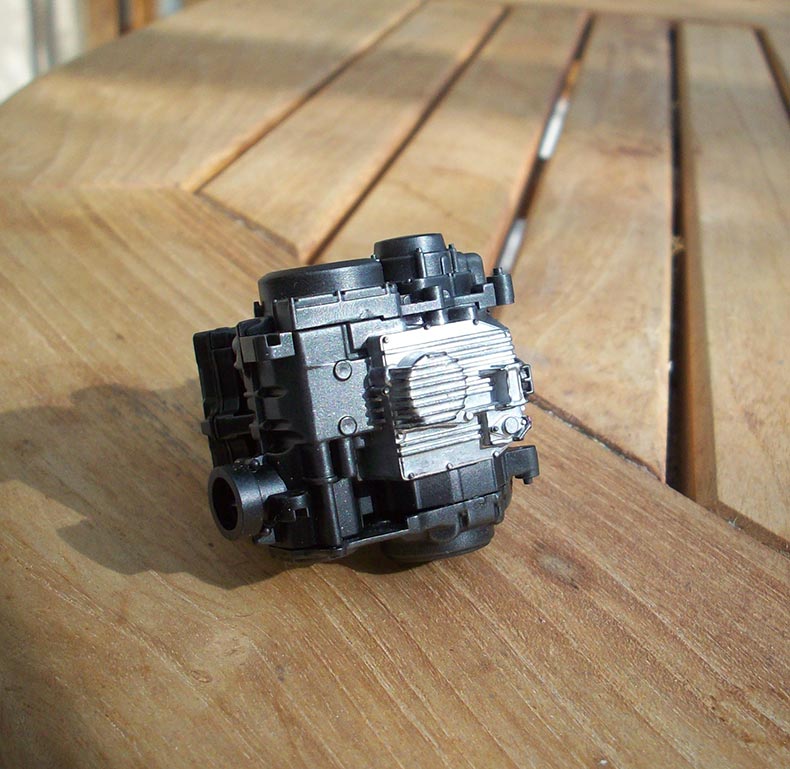

Voilà le résultat sur le dessous d'un carter :
au soleil :

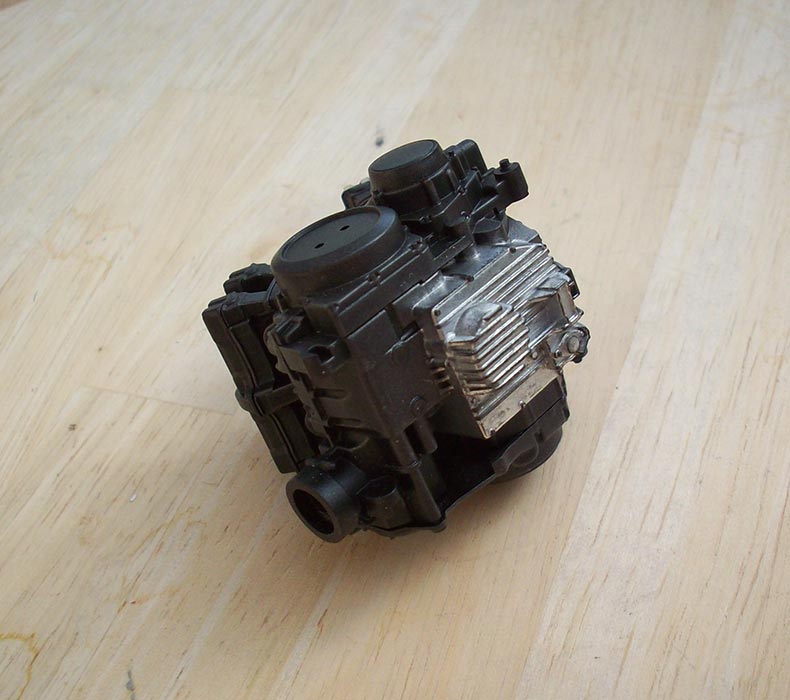

à l'ombre :

La pièce choisie pour l'essai n'est pas optimale : pas de grande surface et très difficile à polisher.
ça rend bien à mon goût : ça a exactement le même aspect que du métal coulé. Si je ne l'avais pas fait moi-même j'aurais sans doute pensé que c'était une pièce de métal rapportée sur le plastique.
J'aime beaucoup la facilité d'utilisation du truc : j'ai fait ça en quelques minutes dans mon salon devant la télé. Pas possible avec l'Alclad et l'aéro.
Vu la taille du tube et le peu de quantité qu'il faut à chaque fois, il y en a pour toute la vie.
