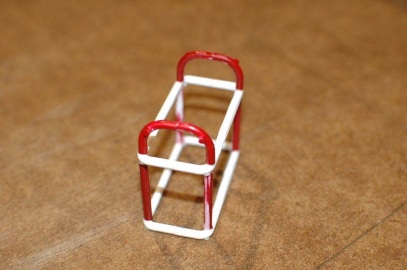

Une fois la commande de fournitures reçue, pour tester la colle, j'ai entamé un rack à roue avec des bouts de grappe. Ca m'a rappelé à l'ordre. Les bonnes pratiques de la construction sont les mêmes quelle que soit l'échelle. "En l'air" & "sans repères" riment avec "de travers" ...
CCS Custom Shop - Page 2 DSC_4062
... ou "à refaire" (bon surtout un coin, mais quand-même  siffle  )

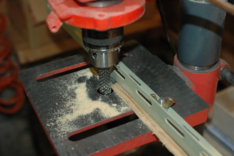

A part ça j'ai "usiné" du madrier (200x75) à l'échelle 1:25(*)
CCS Custom Shop - Page 2 DSC_4055
à partir de chanplat de récup.

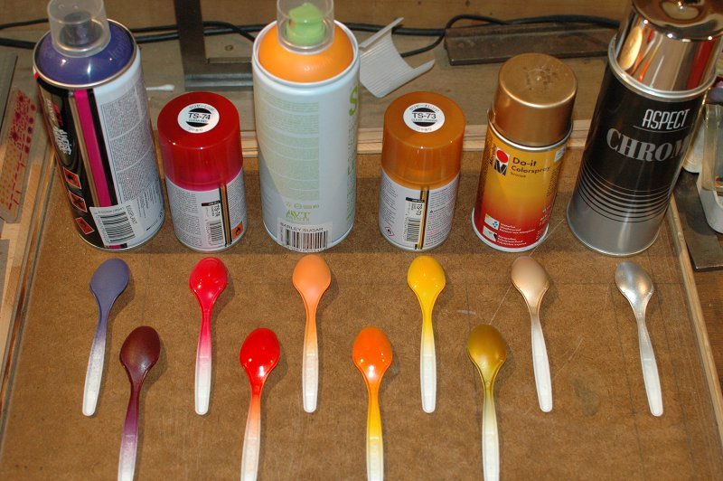

Comme j'évoquais le fait de peindre à la bombe, et que j'ai encore remis l'acquisition d'un aérographe, j'ai commencé à collectionner les canettes ... et à faire des essais, avec des bombes de "grafeurs" (aux environs de 5€ les 400 ml) et des pseudos-candy Tamiya TS73 (orange) et TS74 (rouge)
La première rangée (de cuillères) pour les couleurs pures, la seconde avec une couche de "candy" dessus :
CCS Custom Shop - Page 2 DSC_4089
malgré la piètre qualité de la lumière, on voit un peu comment les "candy" enrichissent les couleurs de base, mais il ne vaut mieux pas trop s'éloigner des sentiers battus (Cf candy rouge sur violet confus ) Pas de réaction non plus entre la Tamiya et les autres, ni avec l'apprêt Brico-machin, ni même avec les bombes "sugar" - mais je prends soin d'éviter les peintures glycéro comme la peste (qu'elles sont Sad  )

Attention aux bombes de graffeurs : ce sont les moins chères mais elles ont des inconvénients :
- peinture épaisse qui empate rapidement les détails
- séchage très long
Et des avantages :
- le prix
- le pouvoir couvrant important (et pas besoin d'aprêt)
Moi je les utilise en couleur de fond sur les dioramas oui

En tout cas ChopSauce, moi qui milite pour les cuillères pour les essais de peinture ... santé!

Oui il y a des belles choses sur tes cuillères. ce candy red base argent est beau. T'as vernis ou c'est brillant comme ça.?

Merci à toi, au contraire - j'ai trouvé l'idée excellente, mais ne faites pas comme moi : choisissez-en avec un manche assez large pour pouvoir écrire dessus  mrgreen
C'est juste peint, mais c'est Tamiya Neutral

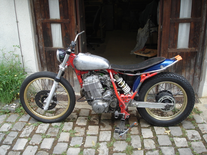

Bon, tout le monde ici n'en a peut-être pas grand chose à faire mais c'est mon blog et j'ai enfin fini le rolling chassis de ma Ténéré, alors :
CCS Custom Shop - Page 2 DSC07088
le week-end s'annonce pas mal - à part la météo, peut-être siffle

moi j'aime bien ce genre de bricolage oui
ceci dit la base ne me transcende pas vraiment

... la base ne me transcende pas vraiment
Tu m'étonnes lol!
Il faut voir ce montage comme une super mobylette pour le prix d'un mois de loyer (à peu près.)
SI j'avais un vrai budget ...
... mais ce sera pour dans une autre vie, peut-être - les big twins & les hot-rods drunken

sympa j'aime bien son allure ! mais la base c'est vraiment une Ténéré Shocked non ?

Si-si mrgreen
Une 1VJ
CCS Custom Shop - Page 2 Yamaha%20XT600%20Tenere%2086%20%202
quand Spring disait que la base le laissait un peu froid, peut-être il ne croyait pas si bien dire.
Bon, il y a 2-3 trucs de changé dessus, quand-même. Pas que le moteur lol!
Et comme on peut le remarquer, il y a notamment à peu près toute la peinture à faire dessus.
Je le mentionne car j'ai cru comprendre qu'il y avait quelques personnes un peu compétentes en la matière sur ce forum. J'avais bien branché un petit jeune à ce sujet mais il a l'air un peu (trop) pressé ...
... si il y a quelqu'un qui a le temps, qui serait intéressé par un traitement kustom du réservoir, de garde-boue arrière et du cuvelage de phare, le tout assorti ... ça pourrait bien m'intéresser - si j'arrive à avancer assez ce projet avant l'hiver. C'est pas pour ça que j'ai posté la moto mais ... c'est une possibilité.

Je suis en pleine modif aussi sur ma bécane....pourquoi pas aller au bout du home made et tenter de faire la peinture toi même..le + dur étant la préparation de la base avec le débosselage,ponçage ext.....pour la selle,une idée,un tapis épais rembourré maintenu par des boutons pressions sur la base en tôle ? ..PS ,revoir la boucle arrière du garde boue...
Sinon ,jolie petit tracker bike//scrambler...

'tain alors la chapeau ! faut avoir l’œil pour voir que la base est une ténéré Shocked

Ah oui, tu fais de la modif de moto, toi aussi ?
Pourquoi pas aller au bout du "faire soi-même" ? Parceque j'en suis revenu il y a déjà longtemps. Je ne dis pas ça par snobisme hein, c'est juste que je connais mes limites et que ...
... un pro, c'est autre chose   Cool
Pour la selle, le mieux que je connaisse est le sandwich de matelas néoprène collés en forme, mais ça ne va que sur fond lisse. Ca, de la mousse de selle d'origine taillée, ou une combinaison des deux - ce que j'ai là.
Enfin pour l'étiquette c'est un custom/faux chopper, et l'arrière est en travaux, en effet Wink

Oui, ça rassure toi, c'est impossible à savoir sans regarder les numéros de série ... à part peut-être le radiateur d'huile, et encore ... study
