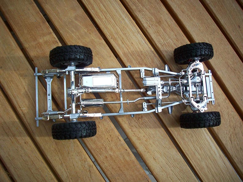

Même sans détail le châssis à 80% chromé est bien sympa
'72 Chevy Cheyenne 2
Le Hilux est au 1:24 et le Chevy au 1:25. Je m'attendais donc à devoir raccourcir le châssis pour coller à la carrosserie... Et bien pas du tout, c'est même le contraire : le châssis est bien trop court  Shocked ça donne une idée de la taille énorme de ces pickups américains...
Je me préparais donc à rallonger le châssis et en regardant les proportions j'ai décidé finalement de raccourcir la benne pour en faire une benne courte. Hop ! moins 1 cm  Shocked

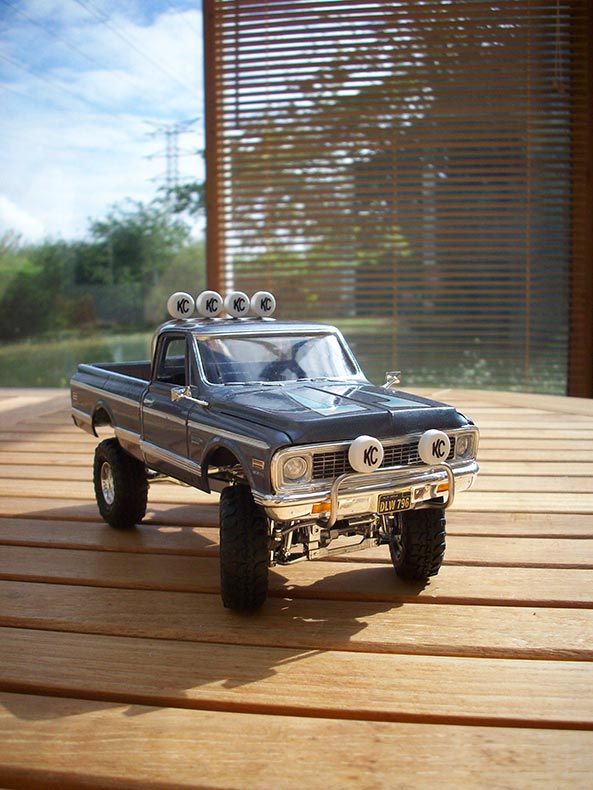

Et voilà le truc terminé
'72 Chevy Cheyenne 3
J'ai remplacé les phares chromés moulés avec la calandre par des vrais avec un vitrage
'72 Chevy Cheyenne 4
Le roll bar et le push bar sont fait maison avec du fil d'alu et les phares additionnels trouvés dans la boite du Hilux.
La direction est fonctionnelle, fonctionnalité rare et bien sympa  oui

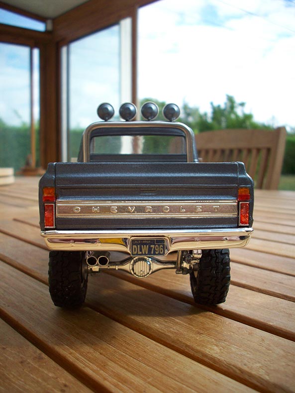

Remplacement de la sortie d'échappement avec des tubalus

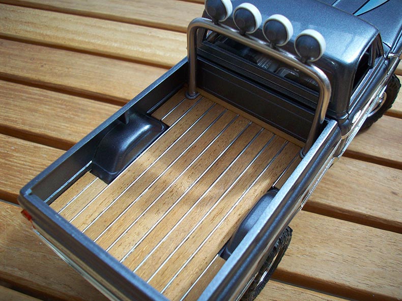

La benne est refaite avec des fils d'alu et du vrai bois d'arbre  mrgreen
Remarquez la véracité des lames de teck par rapport à la table en dessous lol!

superbe réa,bravo,sacré bestiaux,bien joué aplause aplause aplause ,tu pourrais expliqué un poil plus la marche a suivre pour ton fond de benne,steplait :merci:
Rien de bien dur : des languettes de balsa (ou de samba)  passées à la lasure couleur teck (ça fait ressortir les veines du bois) alternées avec des morceaux de fil d'alu (magasins de loisirs créatifs, 2€ les 2 ou 3 mètres, ça existe en 1mm, 1.5mm, 2mm, 2.5mm, 3mm, 4mm)
Il faut lasurer les languettes de bois des 2 cotés sinon elles se courbent.
Le tout donne un aspect beaucoup plus réaliste et joli que les pauvres gravures du plastique oui

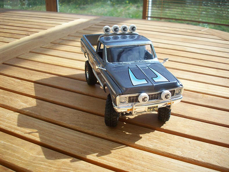

Jolie greffe en tout cas,le tout fait classe..........pas fan des decals sur le capot,mais le reste fait vite oublier ce p'tit détail

Superbe adaptation même si moi aussi j'aime pas trop les décalcs sur le capot, le reste est vraiment très bien réalisé

... mais qu'est-ce qui t'a pris de mettre ces décalques sur le capot ?!? dent
Ça c'est le détail du gosse de riche qui pense avoir du talent en rajoutant son détail perso ! dent
