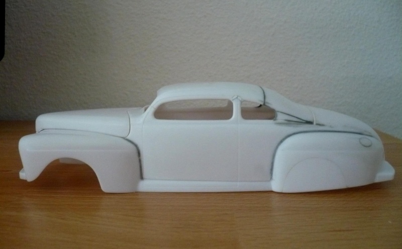

Au programme aujourd'hui une Ford 48 qui va subir les assauts intrépides de mes lames aiguisées! jason
Ford 48 coupé P1020310
Au départ l'auto ressemble à ceci (en ayant ajusté la hauteur de caisse évidemment):
Ford 48 coupé P1020311
On va commencer par lui faire un léger top chop:
Ford 48 coupé P1020312
Ford 48 coupé P1020313
Quelques modifications sont bien sur necessaires pour aligner le tout:
Ford 48 coupé P1020314
Un peu de synto et le tour est joué:
Ford 48 coupé P1020315
Ford 48 coupé P1020316
Ford 48 coupé P1020317
Voilà pour le toit, mais je n'ai pas rangé la scie... Twisted Evil

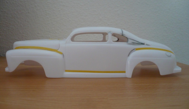

Pour le top-chop, je me suis inspiré de la méthode utilisée par Steve Boutte (avec beaucoup moins de talent que lui évidemment! :triste: ).
Sur cette Ford 48, il y a une chose qui ne me plait pas trop. Je la trouve un peu trop callipyge (elle a un gros cul!).
De plus il y a longtemps que j'avais envie de faire un sectionning sur une auto.  dribble
La méthode habituelle consiste à découper tout le long de la nervure située sous les fenêtres. Sauf que si l'on fait ça on se retrouve avec une partie supérieure plus étroite que la partie inférieure!  No
Aussi, je vais tenter autre chose en supprimant les parties en jaune sur la photo:
Ford 48 coupé P1020318
J'ai donc délicatement supprimé au scalpel 2mm de largeur et j'ai... oublié de prendre une photo des 2 parties de la carrosserie séparées... paf!paf! paf!
La voici donc à présent réassemblée:
Ford 48 coupé P1020319
Quelques ajustement ont bien sur été necessaires et j'ai bien fait de m'entrainer sur le capot à louvers que je ne comptais pas utiliser, cela m'a permis d'améliorer la découpe sur le vrai.
Ford 48 coupé P1020320
Après quelques centaines de milliers d'heures de ponçage on voit mieux avec un peu d'apprêt:
Ford 48 coupé P1020321
Ford 48 coupé P1020322
Ford 48 coupé P1020323
Cette petite cure d'amaigrissement lui aura un peu affiné la silhouette! Wink
