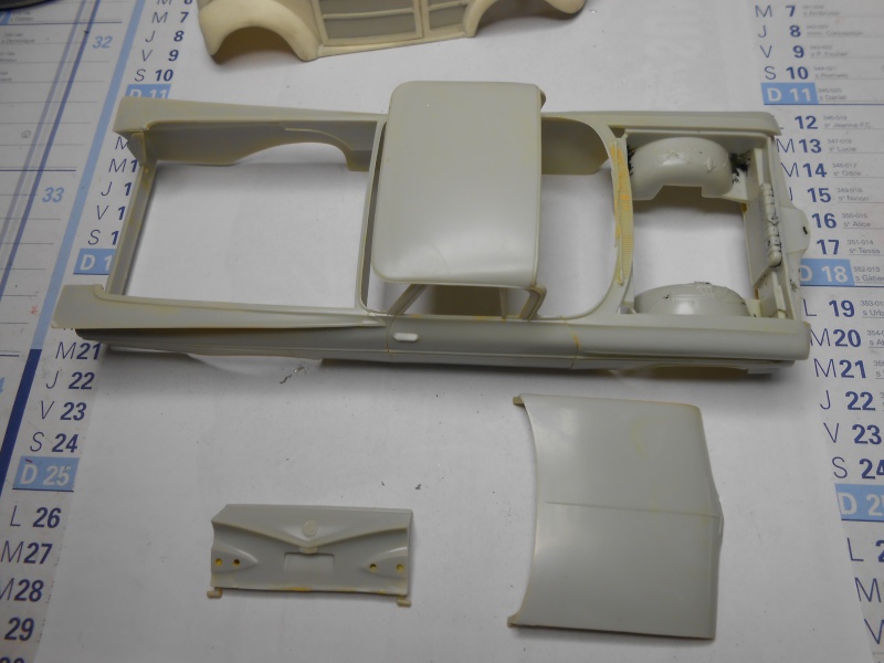

Bon bah tout le monde est partie sur le chapeau de roues dans ce concours, alors je me suis aussi remué le popotin. Voilou j'en suis :
Le toit a perdu de la hauteur !
Je vous en dis un peu plus...
J'ai commencé par me munir de mon outil préféré et j'ai taillé dans les montants.
N'étant pas sur de la hauteur, j'ai commencé par retirer 3 mm.
Ca n'était pas assez, j'ai retaillé deux millimètres de plus soit cinq, mais au final avec les coupes et la mise en ligne des montants je pense être plus près de 6.
Pour réaligner les montants, j'ai coupé le toit en quatre.

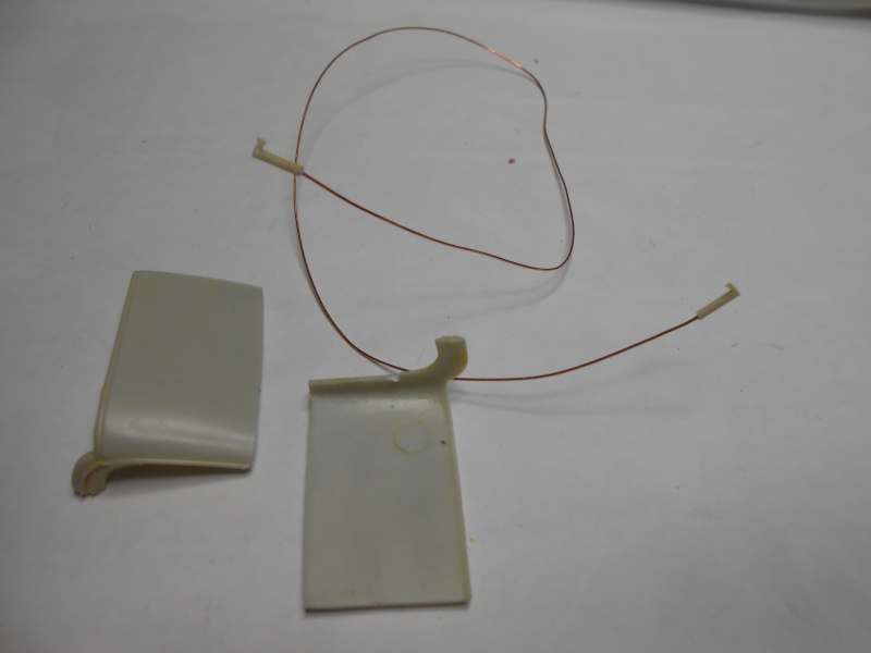

Pour pouvoir consolider les montants qui sont les seuls à maintenir le toit, j'ai percé avec une mèche de 5 dixièmes des trous qui me serviront à poser des broches.
Idem pour les montants du coté du toit, et j'ai posé mes broches faite en fil de cuivre.
Pour pouvoir reformer les déflecteurs, je les ai découpés après les avoir brochés.
Après présentation, le toit doit être élargi de 2 mm dans chaque sens.
Pour ce faire et pour éviter d'avoir à reformer les détails de gouttière et de montant, je se suis servi d'un autre toit d'El camino 59 qui attendait son heure dans la boite à rabiot.
J'ai, ensuite, prélevé des portions de 2 mm, que j'ai broché aussi pour consolider le toit.
Collage et présentation.
C'est la bonne méthode, alors je suis passé à la partie avant.
Maintenant il faut reformer les déflecteurs et pour les repositionner à la bonne place, j'ai retiré ce qu'il faut de moulure.
Idem de l'autre côté et voila les bases du Top Chop terminé.
