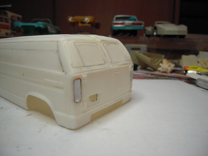

La lunette arrière est, elle aussi bouchée.
Ford Van Terminé !  Ford_v16
Ainsi que les feux, la plaque, elle, reste ce qui fera un Frenchage et collant une pièce par l'intérieur.
Ford Van Terminé !  Ford_v17
Ensuite, c'est les longues heures de masticage et de ponçage.

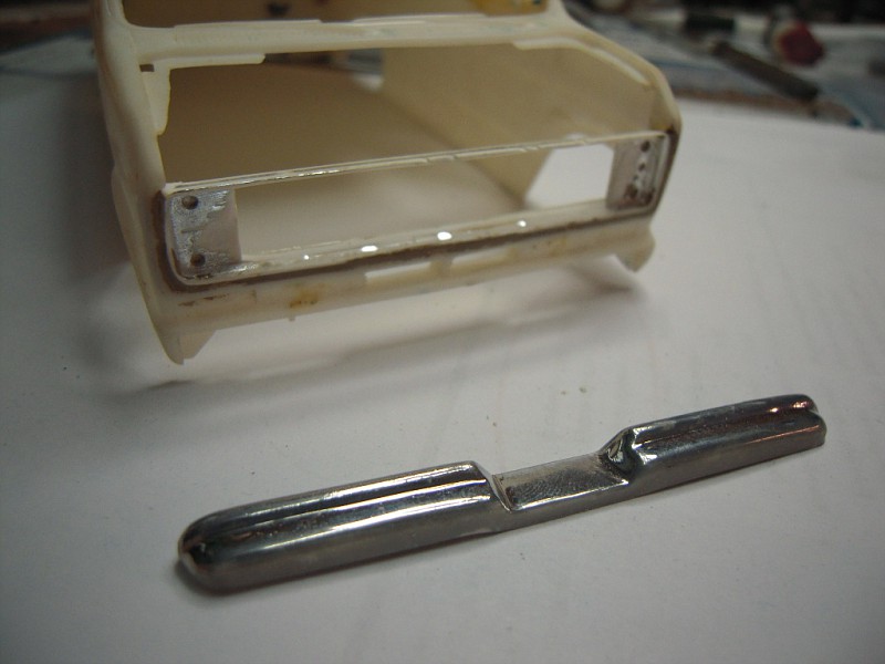

Pendant que ça sèche, j'ai adapté un pare-choc arrière à l'avant...
Ford Van Terminé !  Ford_v19
Ford Van Terminé !  Ford_v20
Mais l'aspect était trop mastoc, du coup j'ai changé de modèle.
Ford Van Terminé !  Ford_v21
