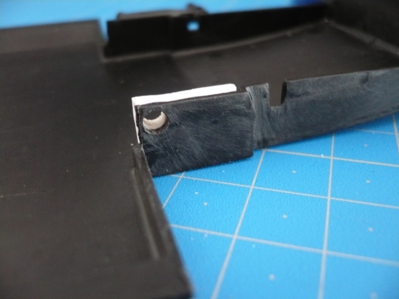

Aujourd'hui on s'attaque à un gros morceau avec la suspension que j'aimerais fonctionnelle.jump
Gros boulot en perspective!:fou:
Pour commencer voici le chassis d'origine avec le bras de suspension arrière:
Blog du melmacien - Page 5 P1020622

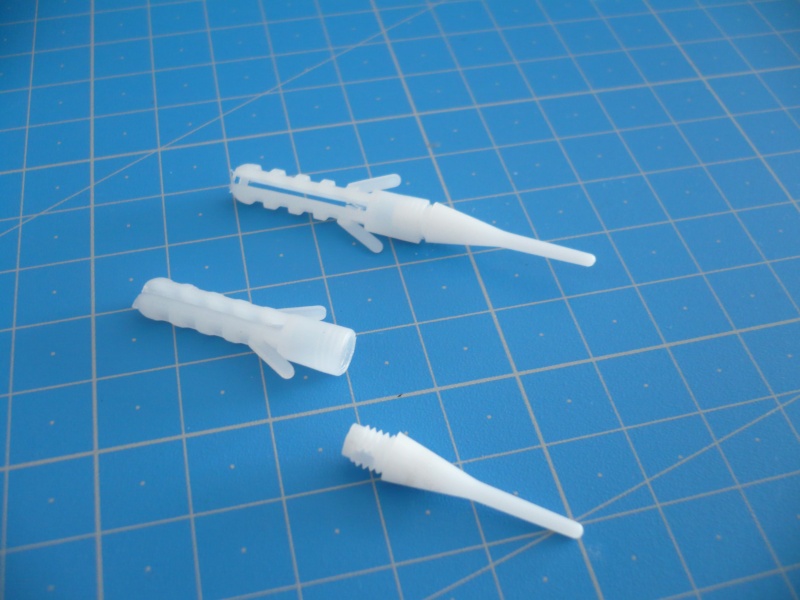

Il me fallait trouver un systeme pour que les bras de suspension montent et descendent tout en supportant le poids de l'auto.Idea
J'ai donc pris des chevilles et j'ai remplacé les vis métalliques par des embouts de fléchettes en plastique. La résistance me parait suffisante pour ne pas se dévisser trop facilement:
Blog du melmacien - Page 5 P1020628
Je commence par séparer le plus proprement possible le bras du chassis:
Blog du melmacien - Page 5 P1020618
Je perce ensuite un trou et je renforce la structure avec la pièce blanche:
Blog du melmacien - Page 5 P1020621
Blog du melmacien - Page 5 P1020626

Je coupe ensuite l'embout de fléchette:
Blog du melmacien - Page 5 P1020619
Je perce ensuite l'intérieur de ce dernier (pas simple!):
Blog du melmacien - Page 5 P1020617
Il ne me reste plus qu'à y insérer le bras de suspension:
Blog du melmacien - Page 5 P1020620

Tout est en place. Reste à savoir si cela fonctionne...bleme
Blog du melmacien - Page 5 P1020629
Blog du melmacien - Page 5 P1020631
Les roues sont en position médiane:
Blog du melmacien - Page 5 P1020636
...puis en bas:
Blog du melmacien - Page 5 P1020635
...et en haut:
Blog du melmacien - Page 5 P1020633
Et avec le poids de l'auto? En bas:
Blog du melmacien - Page 5 P1020634
Blog du melmacien - Page 5 P1020632
...au milieu:
Blog du melmacien - Page 5 P1020638
Blog du melmacien - Page 5 P1020637
...en haut:
Blog du melmacien - Page 5 P1020639
Blog du melmacien - Page 5 P1020640
Ouf ça a l'air de fonctionner!dribble
