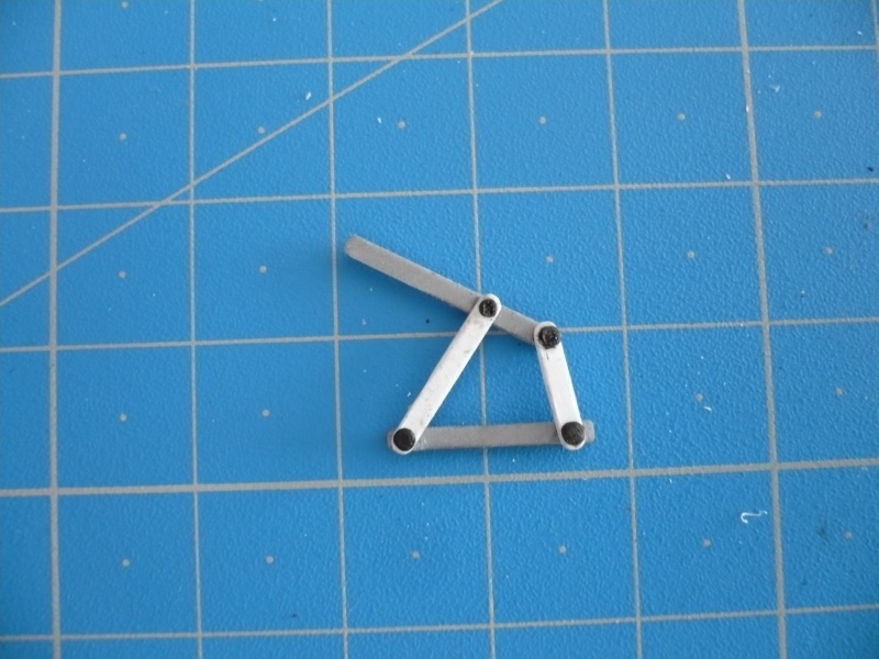

Vous avez compris où je veux en venir, on veut un capot opérationnel! Je vais donc articuler les charnières en espérant qu'Heller les ait reproduites aux bonnes dimensions! priere  Je commence par les découper:
Blog du melmacien - Page 6 P1020685
Les pièces me paraissent fragiles, je décide donc d'en fabriquer en CP:
Blog du melmacien - Page 6 P1020689
Les pièces sont trouées et maintenues avec des tiges en plastique dont j'ai fait fondre les bouts avec une lame métallique chauffée au briquet:
Blog du melmacien - Page 6 P1020686
Ca a l'air de fonctionner:
Blog du melmacien - Page 6 P1020687
Avec deux c'est mieux...
Blog du melmacien - Page 6 P1020690
