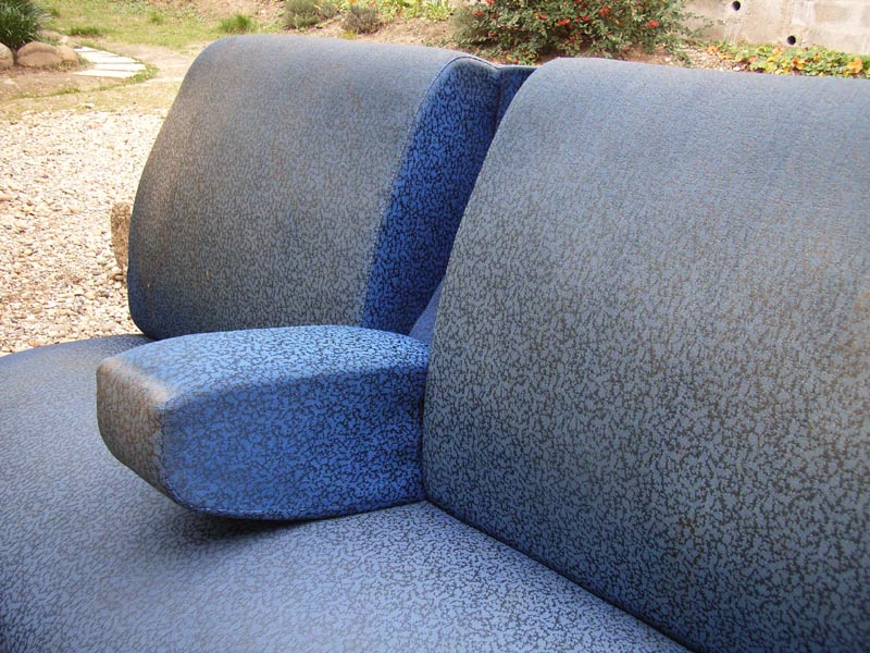

Avec le boulot que tu as fait pour le moteur, tu aurais pu aussi faire l'accoudoir amovible de la banquette AR siffle
On voit sur ta photo qu'il est gravé dans le plastique sous ton tissus siffle
