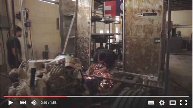

Depuis un certain temps je réuni ma doc pour ce projet un peu farfelu.
Ce projet a été réalisé par mobsteel en 2013 pour le SEMA show.
J'ai donc cherché + d'infos, mais pas grand chose à se mettre sous la dent. epaule
Mise à part une toute petite vidéo, ou l'on voit le début des travaux, d'où j'en ai
extrait des photos.

Leur source, cette base je suppose.
mobsteel fedex 02810
Les photos tirées de la vidéo.
On peut voir que les étagères sont déjà posées. vert vert
