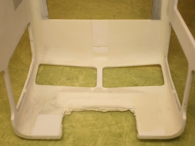

Salut à tous,
Après mure réflexion, et sur les conseils de Laurent et Jean Claude, la greffe de la face du Freight est
inévitable. Pour ma part je ne voulais que les phares du Freight.
Pose des encadrements de portes du Ken, bien sur celle ci étant trop petites je les coupe en 4.
mobsteel fedex - Page 2 07311
Voici la fameuse cabine qui mesure 92mm et mon projet lui mesure 102mm.
De plus le pare brise n'est pas plat d'où mon erreur.
mobsteel fedex - Page 2 07411
mobsteel fedex - Page 2 07511
Petite finition de mes encadrements sans trop de souci.
mobsteel fedex - Page 2 07611
Essai de la cabine pour une future découpe.
mobsteel fedex - Page 2 07811
Une fois la porte enlevée je présente ma nouvelle face, et faire mes nouveaux tracés pour la coupe.
mobsteel fedex - Page 2 08011
Ayant trouvé la solution je coupe en 4 le reste.
mobsteel fedex - Page 2 07911
Je sépare la partie du phare, car la pente de la cabine descend beaucoup plus bas.
La 1ere pièce est collée.
mobsteel fedex - Page 2 08111
Ayant tracé et coupé le plus dur reste à venir.
mobsteel fedex - Page 2 08211
ça prend forme mais on est loin du compte.
mobsteel fedex - Page 2 08311
Je colle la partie avec le phare, mais un décalage s'impose pour la nouvelle pente.
mobsteel fedex - Page 2 08411
Et de 2, entre temps une cale de 12mm tient mon pavillon.
mobsteel fedex - Page 2 08511
Fermeture totale avec de la PC, et je trace mon pare brise.
mobsteel fedex - Page 2 08611
Pièces permettant de faire mes arrondis. Boite à rabiot.
mobsteel fedex - Page 2 08711
Il me faut renforcer la caisse et découper ma 1ere vitre.
Le scotch va me permettre le tracé d'un bout à l'autre du bas de l'aile.
mobsteel fedex - Page 2 08811
Les arrondis sont posés et un 1er visuel s'impose.
mobsteel fedex - Page 2 08911
A savoir que la vitre de la porte et du pare brise sont au même niveau, alors il me faut l'agrandir
vers le bas.
mobsteel fedex - Page 2 09012
mobsteel fedex - Page 2 09112
mobsteel fedex - Page 2 09211
Tracé et découpe du 2eme pare brise. Et après avoir posé un sinto et poncer la cabine prend forme.
mobsteel fedex - Page 2 09311
mobsteel fedex - Page 2 09412
Pose d'un sinto à l'intérieur et quelques heures de ponçage en vue.
mobsteel fedex - Page 2 09513
mobsteel fedex - Page 2 09712
L'intérieur se voit aussi renforcé, et masticage dans tous les coins.
mobsteel fedex - Page 2 09612
Tracé qui va permettre de recevoir le futur pavillon.
mobsteel fedex - Page 2 09812
Une fois la découpe faite, y a plus qu'à coller une plaque de 2mm d'épais, chute de protection de porte de boulot.
mobsteel fedex - Page 2 10012
mobsteel fedex - Page 2 09912
Voilà pour ce soir, la suite demain.  :bye:
