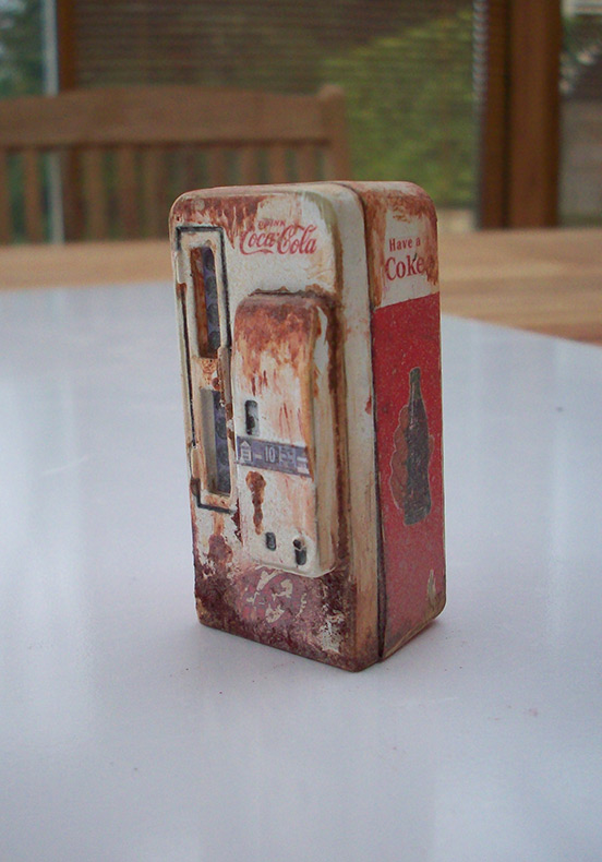

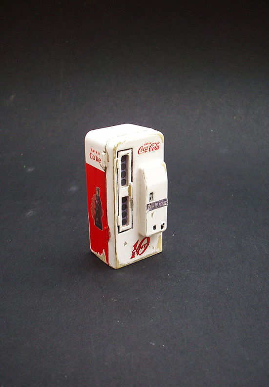

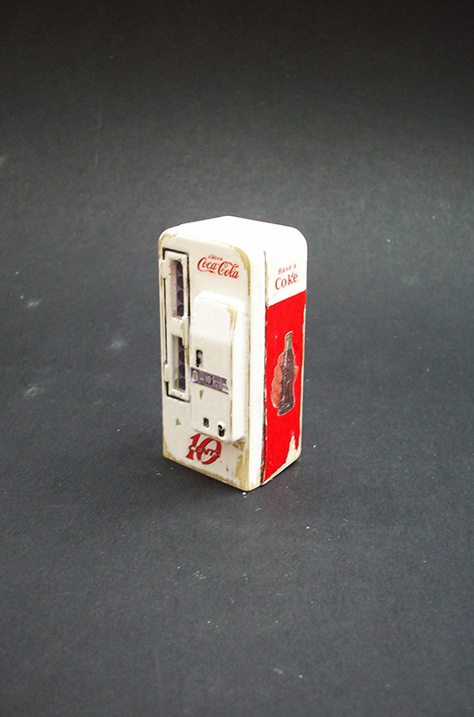

Cette station sera équipée d'un distributeur de boisson...
Voilà la progression...
C'est pas un tuto, c'est juste ma façon à moi de faire : au feeling.
D'abord, comme en vrai, le truc a été neuf un jour.
Donc ponçage, peinture, decal et jus comme d'ab oui
Station Texaco abandonnée - Page 2 D1
Ensuite un coup de vernis mat (au pinceau poils souples) pour qu'il arrête de briller ce con.

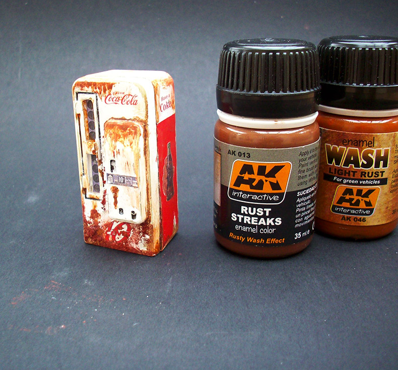

Ensuite je gratte avé le cutter la peinture pour l'écailler, surtout sur les arêtes et les endroits exposés.
Station Texaco abandonnée - Page 2 D2
Ha il fait moins le malin là le distributeur... il ne la ramène plus dent
Station Texaco abandonnée - Page 2 D3
Ensuite, je barbouille 2 teintes de rouille (avec un pinceau quelconque) et j'ajoute des pigments pour faire de la matière : imiter le "croustillant" de la rouille What a Face
Station Texaco abandonnée - Page 2 D4
Station Texaco abandonnée - Page 2 D5
Ensuite je vaporise à basse pression une ou deux teintes de poussière
On voit mieux le croustillant en bas à gauche
Station Texaco abandonnée - Page 2 D6
Station Texaco abandonnée - Page 2 D7
Station Texaco abandonnée - Page 2 D8
La dernière étape se fera à la fin en collant le truc sur le diorama : intégration avec l'environnement, mousses au pied, coulures, tas de canettes de coca, végétation folle etc...
ouala

je suis toujours admiratif des vieillissements .... et en plus avec les explications !!!!! aplause

Faut reconnaitre, tu t'en es sérieusement occupé du distributeur! Twisted Evil
En même temps il faisait preuve d'une désagréable arrogance à briller comme ça! Cool
Ca a l'air humide comme quartier! :5/5:

Vache ... bien "croustillant" là ! Laughing

Joli taf sur ce distrib' aplause
Par contre je remettrais peut être un peu de couleur rouille,pour la rendre plus "vivante".
Là on dirait que ça a rouillé puis que ça c'est arrêté,et recouvert de poussière.
Bon après comme tu l'as dit,ce n'est pas fini et parfois les tofs sont trompeuses.
Et merci d'avoir fait l'effort d'expliquer thumbsup

oui ont le vois énorme le distributeurs , en vrais je pense que ça le fait oui enfin ça le fait déjà bien la ! mais en vrais c'est encore mieux , excellent , Coolfire thumbsup tu utilise les produits AK bientôt tu vas te mettre au kaki ... lol!
Nan je ne crois pas... Il n'y a pas de raison qu'il n'y ai pas de poussière par dessus la rouille scratch au fil du temps la poussière continue de s'accumuler par l'extérieur et la ferraille de rouiller par l'intérieur.. study enfin je crois...

Ça peut être un point de vue.
De toute façon entre les différentes manières dont se dépose la poussière et les différentes rouilles,tout peut être crédible.
Je disais ça pour donner plus de vie et de "relief";après c'est dur de juger quand on a pas l'objet dans les mains.

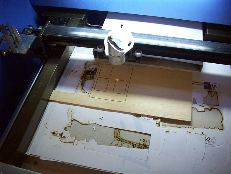

Il y a une porte sur la façade de la station (pas encore de photos)... pour le fun je vous montre la fabrication :
Dessinage
Station Texaco abandonnée - Page 2 Po0
Découpage (ça peut se faire facilement au cutter mais j'aime bien cette machine)
Station Texaco abandonnée - Page 2 Po1

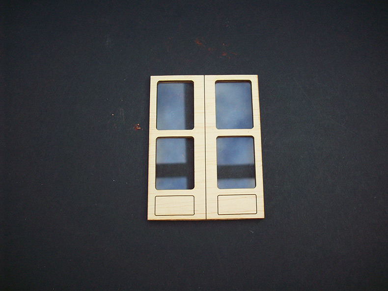

Obtenage de 3 pièces : milieu et 2 faces
Station Texaco abandonnée - Page 2 Po2
inserrage des vitres en vrai verre (des lames de microscopes) dans le milieu
Station Texaco abandonnée - Page 2 Po3

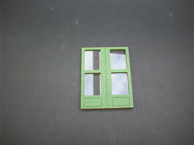

Plaquage des faces
Station Texaco abandonnée - Page 2 Po4
Peinturage
Station Texaco abandonnée - Page 2 Po5
T'in ça va me faire mal au coeur de vieillir, salir, casser un carreau etc...  study
A retenir : l'utilisation de lames de microscope pour faire le vrai verre (épaisseur 1mm, 25,4mmx76mm)

... Découpage (ça peut se faire facilement au cutter mais j'aime bien cette machine)...
Kamême vachement plus propre qu'avec un cutter nan ? Very Happy

Juste une question à Coolfire : le coup des lames de microscope, c'est génial. Mais ça se découpe comment ? study
Pour 2 ou 3 euros dans un magasin de bricolage on trouve des pointes tungstène ou diamentée. On trace sur le verre un trait avec cet outil, le verre se casse ensuite bien droit suivant cette ligne. Il faut pratiquer un peu (j'ai dû foirer 2 ou 3 lamelles au début) mais avec du verre fin comme celui-ci (1mm) ça va pas mal oui
Bien sûr !
Mais je ne veux pas que les copains laissent tomber en pensant que ce n'est faisable qu'avec cette machine. Quand je ne l'avais pas, je faisais au cutter oui
