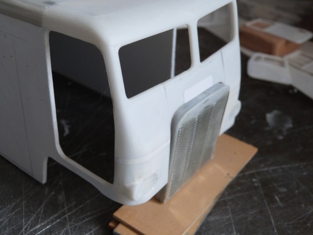

cette fois-ci avec la phase calandre.
Mobsteel 2   UPS - Page 2 P1220335
celle d'origine ne collant pas au projet, j'ai du faire appel à "JC & Krazy"  pour
une de Freight.
Mobsteel 2   UPS - Page 2 P1220430
Mais en respectant les proportions, cela ne va pas être facile, car la distance entre
les phares et l'extrémité de la calandre ce voit réduit.
Mobsteel 2   UPS - Page 2 P1220431
Donc pour gagner des millimètres, je découpe le cadre
Mobsteel 2   UPS - Page 2 P1220432
Mobsteel 2   UPS - Page 2 P1220433
ce qui va me faire gagner 5 mm au total.
ensuite le cadre , je l'inverse et le colle à l'arrière, et non pris sur le coté de la calandre.
Mobsteel 2   UPS - Page 2 P1220434
Mobsteel 2   UPS - Page 2 P1220435
Quand je dis inversé, voici la comparaison:
celle d'origine chromée: partie évasé vers l'extérieur de la calandre
A défaut, la mienne, vers l'intérieur.......ce qui me fait gagner en largeur, et la face grille est
toujours la même.
Mobsteel 2   UPS - Page 2 P1220525
Mobsteel 2   UPS - Page 2 P1220526
le radiateur rentrera bien , juste  à le racourcir
Mobsteel 2   UPS - Page 2 P1220436
Raccourcir en hauteur la calandre
Mobsteel 2   UPS - Page 2 P1220437
Mobsteel 2   UPS - Page 2 P1220527
Mobsteel 2   UPS - Page 2 P1220528
un renfort dessous en profil
Mobsteel 2   UPS - Page 2 P1220438
Mobsteel 2   UPS - Page 2 P1220439
et un petit cadre pour la profondeur
Mobsteel 2   UPS - Page 2 P1220819
Mobsteel 2   UPS - Page 2 P1220440
puis pour le cadre en alu, découpe dans une feuille d'alu.
Mobsteel 2   UPS - Page 2 P1220820
Mobsteel 2   UPS - Page 2 P1220821
Mobsteel 2   UPS - Page 2 P1220910
