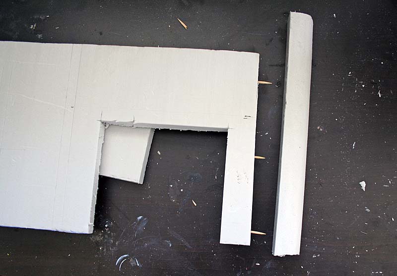

allez , puisque je vous l'avait dit , je vais vous montrer quelques étapes de la réalisation de mon garage
pour faire le mur de la façade, j'ai pris du panneau isolant de 2 cm d'épaisseur que j'ai découpé à la hauteur du mur voulu et sur lequel j'ai dessiné les futurs emplacements des portes, des fenêtres et des murs verticaux, les arrondis de murs ont été prédécoupés en arrondis et finis en ponçant
première découpe de l'emplacement des grandes portes et fixation des arrondis avec des cures dents pour faciliter le maintien pour le collage
pour faire les murs verticaux , j'ai choisi un autre style d'isolent ( chez brico dépot pour mettre sous les parquets) avec déjà les gravures extérieures voulues (j'ai collé 2 x 5 mm) la découpe est pour passer le mur de façade et l'arrondi pour le look désiré
l'adhésif que vous voyez m'a servi de guide pour pouvoir couper en biais l'épaisseur avec un scalpel (qui sera arrondi par la suite)
une fois toutes les parties découpées , mastiquées pour la façade avec de l'enduit de lissage pour placo , je met tout en place pour voir
à suivre ....
