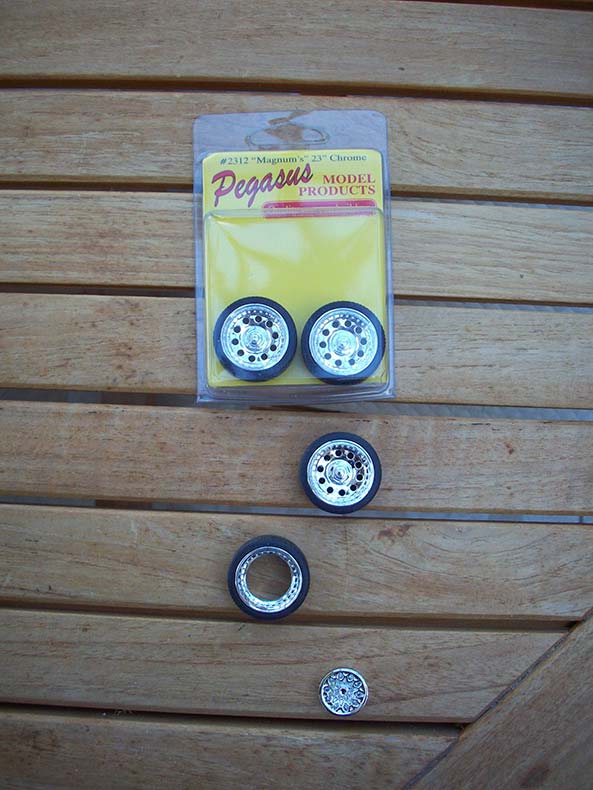

Pour les roues, je trouve un jeu Pegasus, j'enlève le centre...
Trans Am 2016 ! - Terminée 0b
... et j'y met la roue 15" de Trans Am pour obtenir des roues Honeycomb modernes. ça c'est fait.

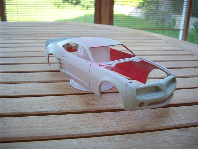

Vues d'ensemble...
Trans Am 2016 ! - Terminée 7
Je vais peut-être diminuer la hauteur du bequet  study
Trans Am 2016 ! - Terminée 8
Trans Am 2016 ! - Terminée 9
Trans Am 2016 ! - Terminée 10
Trans Am 2016 ! - Terminée 11

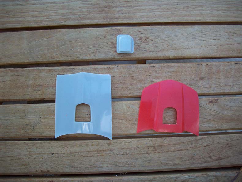

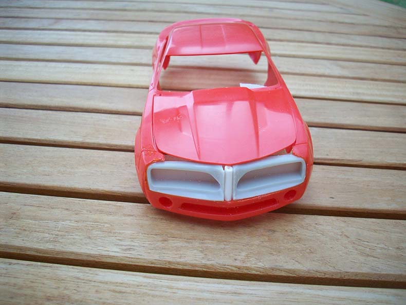

Le trou dans le capot en prenant comme gabarit celui de la T/A 78
Trans Am 2016 ! - Terminée 12
Et un coup d'apprêt pour voir...
Trans Am 2016 ! - Terminée 13
Trans Am 2016 ! - Terminée 14
Trans Am 2016 ! - Terminée 15
