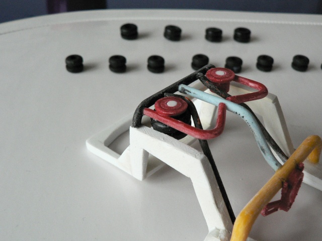

Air ride
http://www.koolestkruzers.com/t1452p25-chevrolet-41-woody-wip
laurent a écrit:
les boudins sont des passe fils pour l'automobile
Tutos/trucs et astuces - la centrale P1140110
Tutos/trucs et astuces - la centrale P1140111

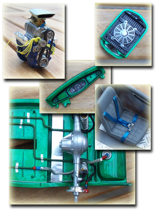

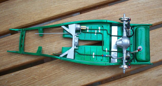

Détaillage
http://www.koolestkruzers.com/t355-ford-32-candy-green-termine
Les photos parlent d'elles même
Allez, un p'tit rod comme j'aime : le cul en l'air avec un gros moteur mrgreen
Tutos/trucs et astuces - la centrale 3
Tutos/trucs et astuces - la centrale 4
Gros plans de quelques détails
Tutos/trucs et astuces - la centrale 7
l'intérieur
Tutos/trucs et astuces - la centrale 8
Tutos/trucs et astuces - la centrale 9
Tutos/trucs et astuces - la centrale Patchwork

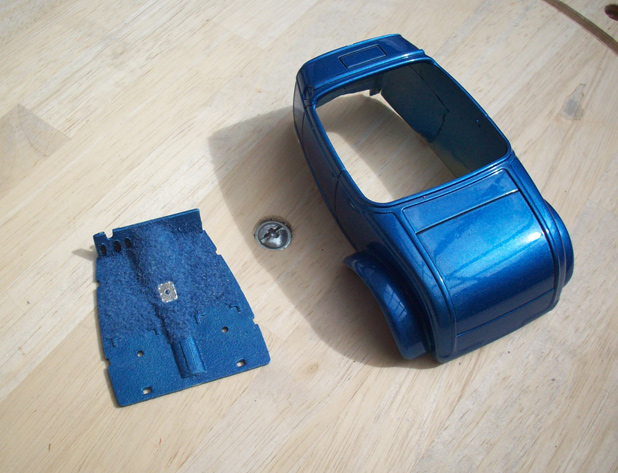

Flocage
http://www.koolestkruzers.com/t413-ford-32-roadster
J'ai mélangé du flocage blanc et 2 gouttes de peinture, bien mélangé, attendu que ça sèche et repassé dans une passoire pour retrouver la texture fibres bien séparées.
Tutos/trucs et astuces - la centrale 13
Moquette parfaitement coordonnée a la couleur de la caisse jump
Tutos/trucs et astuces - la centrale 15
Speedicor a écrit:
Quel est la marque de ton flocage ?
Fuzzy fuzz
Mais peu importe, tous les flocages se valent.
L'avantage de cette technique, en plus de la parfaite coordination de la moquette avec la carrosserie, c'est que je n'achète plus que du flocage blanc (et pis du noir quand même) plus besoin d'avoir plusieurs couleurs thumbsup

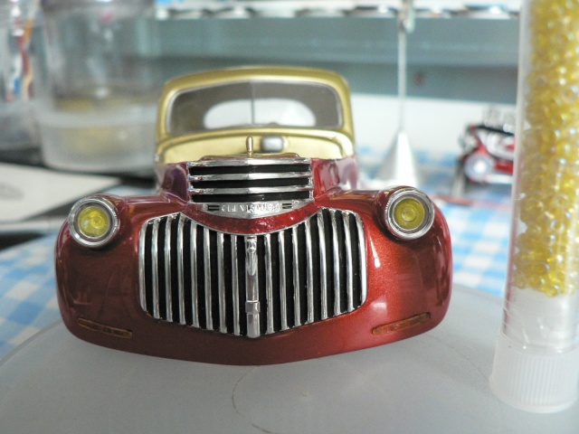

Phares
http://www.koolestkruzers.com/t1177p50-chevrolet-41-coupe-st-rod-phantom
laurent a écrit:
Tutos/trucs et astuces - la centrale P1310515
pour les optiques, je récupère des perles  jaune translucides, ( que mes filles se server plus jeune) et que je mets au fond du phare
Tutos/trucs et astuces - la centrale P1310516
