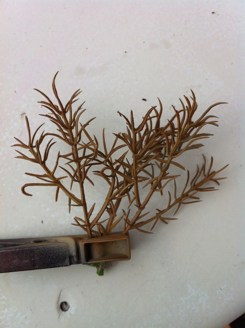

Attaquons la suite… La carrosserie avance mais je ne suis pas satisfait de mes mastics. Donc ça traine. Pour ne pas perdre de temps sur les moments de séchage, j'avance sur le toit. Pour lui, j'ai fait pousser ça :
#58 : Ford 29 pick-up "Surfin'Safari".  - Page 2 Img_0517
Bon d'accord, je n'ai rien fait pousser du tout, c'est une fleur en plastique assez immonde.

Revenons à nos moutons, un coup de beige clair qui servira d'apprêt plus tard :

C'est pas mal, mais ça reste plus proche d'une plante de science fiction, qu'une vraie. Du coup, il va falloir commencer à travailler par zones. Je  lance sur les côtés, en évitant le centre des "palmes",  deux ou trois jets du même beige mais assez éclaircis pour donner de la nuance. C'est peu visible sur la photo, mais ça va déjà un peu mieux.
#58 : Ford 29 pick-up "Surfin'Safari".  - Page 2 Img_0518
La suite, c'est une série de passages, toujours par zones, de beiges dorés, marrons clairs, et ocres, à chaque fois nuancés et éclaircis, qui donnent de la profondeurs aux palmes :
#58 : Ford 29 pick-up "Surfin'Safari".  - Page 2 Img_0529
ça ne rend pas  en photo, mais chaque passage nuance les palmes et les rend (un peu) plus réalistes (?)

le dernier passage nuance les pointes en les fonçant un tout petit peu.
#58 : Ford 29 pick-up "Surfin'Safari".  - Page 2 Img_0528
à la fin, on arrive à ça, des couleurs un peu plus proches des couleurs réelles.

Le reste est assez simple : les aiguilles sont découpées une à une et collées sur le toit en suivant des formes de palmes. Puis je cache les trous en fixant des épines aléatoires qui partent un peu dans tout les sens.

Je n'ai pas le choix, si je veux gagner en réalisme je dois renoncer à garder l'idée des palmes rectilignes, sur la maquette, ça ne rend pas. Donc, je colle des épines de manière un peu aléatoire.
#58 : Ford 29 pick-up "Surfin'Safari".  - Page 2 Img_0531
Ensuite je passe un jus tamiya brun sur certains endroits et particulièrement à la base des palmes.
#58 : Ford 29 pick-up "Surfin'Safari".  - Page 2 Img_0530
Un autre jus très dilué, ocre clair à l'huile, est passé de manière aléatoire sur quelques palmes. Les jus ne sont pas secs, c'est pour ça que le toit brille un peu.
De profil, ça semble coller assez bien à l'inspiration. C'est un peu hors d'échelle, mais je ne peux pas faire mieux.  epaule
#58 : Ford 29 pick-up "Surfin'Safari".  - Page 2 Img_0533
Bon, le toit m'a pris 4 heures rien que pour le collage. Et l'arrière du pick-up, à couvrir aussi fait deux fois cette surface. J'aurais eu bien besoin de mon mercredi…
