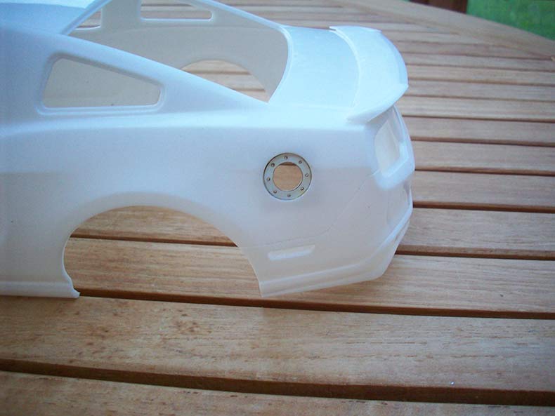

Je fais le tour de la carrosserie à la recherche de ce que je pourrais modifier... et je tombe sur la trappe à essence
Shelby GT500 Pace car 1/12 [terminé] 4
Je perce et remplace
Shelby GT500 Pace car 1/12 [terminé] 5

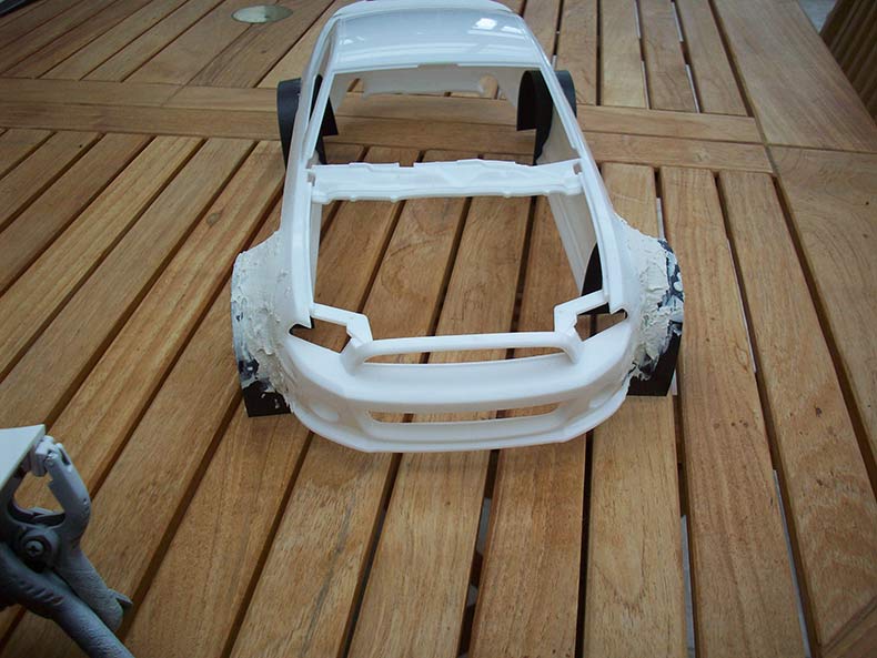

J'ai plusieurs fois eu et vu ici la question "comment fait-on pour élargir les ailes"...
Voilà une nouvelle fois la réponse en images :
Shelby GT500 Pace car 1/12 [terminé] 6
Shelby GT500 Pace car 1/12 [terminé] 7
Shelby GT500 Pace car 1/12 [terminé] 8
Ensuite début du tartinage du Sintofer (j'ai été cherché un pôt, mon tube habituel ne suffira pas lol!)
