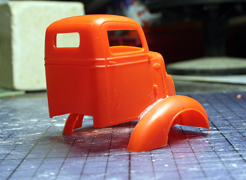

et selon mes habitudes .... je coupe!!!! et d'abord la partie calandre
CHEVY 1937 COE  "phantom" (dernière suite du 07/11/16) Img_0013
ensuite je marque sur les ailes les découpes à faire pour venir encastrer la cabine
CHEVY 1937 COE  "phantom" (dernière suite du 07/11/16) Img_0014
CHEVY 1937 COE  "phantom" (dernière suite du 07/11/16) Img_0015
et enfin je colle les morceaux
CHEVY 1937 COE  "phantom" (dernière suite du 07/11/16) Img_0016
CHEVY 1937 COE  "phantom" (dernière suite du 07/11/16) Img_0018
CHEVY 1937 COE  "phantom" (dernière suite du 07/11/16) Img_0017
CHEVY 1937 COE  "phantom" (dernière suite du 07/11/16) Img_0019
CHEVY 1937 COE  "phantom" (dernière suite du 07/11/16) Img_0020
bon ceci est une approche de la base de ma version COE (commencée en Mai dernier) inutile de vous dire que je vais vous montrer les évolutions jusqu'à ce jour !!!!

Jusque là ça à l'air presque facile, mais déjà je me pose la question du positionnement de la cabine. Tu as tellement l'habitude que tu vois de suite comment la poser ou tu fais pas mal de montages à blanc ?
Enfin, j'imagine que c'est maintenant que les choses sérieuses commencent, avec la reconstruction du capot, notamment.
à vrai dire , c'est à force de créer des coe que je suis arrivé à repérer comment positionner au mieux la cabine par rapport aux ailes
c'est généralement le coin du bas (à l'avant de cette dernière) qui est dans l'axe de l'arrondie de l'aile (comme positionné avec l'adhésif bleu) et ensuite je coupe au plus juste et une fois la cabine collée avec les ailes , je rebouche les imperfections de découpe

ChopSauce a écrit:
c'est vrai que dans la "réalité 1:1", il semble il suffit d'un léger décalage entre le bas de la porte et le haut de l'aile pour que les portes arrivent à s'ouvrir.
C'est exact quand les ailes sont plates ou "tombantes".
CHEVY 1937 COE  "phantom" (dernière suite du 07/11/16) 1966748_4door_COE_Rsml
Mais là elles sont bombées vers le haut. Il faut donc que le décalage soit plus important... jusqu'en dessous de la charnière
exact et c'est vrai qu'il aura un décalage sur mon modèle ..... réponse dans mes prochains épisodes !!!

avant de coller la partie calandre j'ai rajouté un petit profilé pour bien maintenir l'écartement des ailes
CHEVY 1937 COE  "phantom" (dernière suite du 07/11/16) Img_0032
et ensuite j'ai collé... en ayant réadapté le morceaux de plastique gris (pour plus tard)
CHEVY 1937 COE  "phantom" (dernière suite du 07/11/16) Img_0033
CHEVY 1937 COE  "phantom" (dernière suite du 07/11/16) Img_0034
CHEVY 1937 COE  "phantom" (dernière suite du 07/11/16) Img_0035
et enfin j'ai recoupé 2 morceaux du capot d'origine pour prédéfinir la nouvelle forme
CHEVY 1937 COE  "phantom" (dernière suite du 07/11/16) Img_0036
à suivre ....
