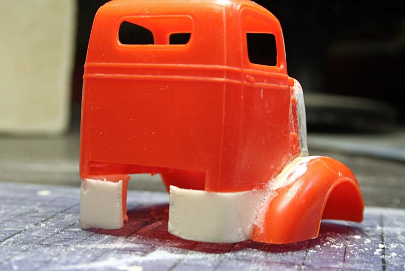

je continue avec la mise en place des bas de caisse de la cabine
CHEVY 1937 COE  "phantom" (dernière suite du 07/11/16) - Page 2 Img_0048

personnellement j'aurais tenté une modif sur le toit.
en effet l'orange blossom est top choppée vers l'avant ce qui est peu compatible avec une approche "stock " . la pente du toit et donc la hauteur rétrécie du pare brise fait trop "hot rod "
CHEVY 1937 COE  "phantom" (dernière suite du 07/11/16) - Page 2 Born_w10 CHEVY 1937 COE  "phantom" (dernière suite du 07/11/16) - Page 2 Heavy-11
Age : 66
CHEVY 1937 COE  "phantom" (dernière suite du 07/11/16) - Page 2 Empty
MessageSujet: Re: CHEVY 1937 COE "phantom" (dernière suite du 07/11/16)   CHEVY 1937 COE  "phantom" (dernière suite du 07/11/16) - Page 2 EmptyMar 8 Nov - 9:43
oui bonne remarque , mais le résultat final ne sera pas stock car je vais faire une version pickup avec la benne de la boite de base
(histoire d'avoir utilisé les pièces de cette dernière au maximum !!!!) , mais ce sera pour plus tard vu que là je suis sur d'autres projets .... de coe bien sur !!!!

tu parle d'un boulot de malade tu pense pas qu'a la long tous ce mastic va travail et faire des bourrelets ou des fissure , la calandre tu laisse celle ci , moi je l'avait refaite
CHEVY 1937 COE  "phantom" (dernière suite du 07/11/16) - Page 2 01411
Age : 66
MessageSujet: Re: CHEVY 1937 COE "phantom" (dernière suite du 07/11/16)   CHEVY 1937 COE  "phantom" (dernière suite du 07/11/16) - Page 2 EmptyMar 22 Nov - 7:49
pour les bourrelets ou fissures , je suis confiant car si les ponçages sont bien faits, l'apprêt bien passé et reponcé ensuite avant peinture (ce que je fait depuis des années sur mes modèles), depuis je n'ai jamais rencontré de problèmes dans le temps
quand à la calandre je laisse celle là pour rester dans le look chevy 37
