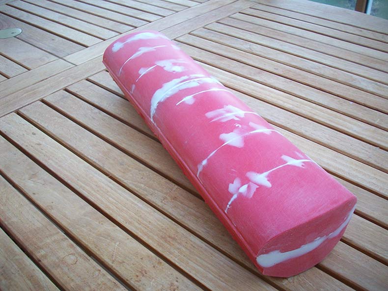

Avancée du côté de la remorque...
La citerne est en 4 morceaux (car Lindberg a prévu de pouvoir en monter que la moitié pour faire une "short" citerne, c'est pas con)
Je m'y attendais : ce kit est une mer.. Une fois assemblé c'est super fragile
Alors j'ai eu l'idée de la remplir de mousse expansive !
Ça scelle super bien les 4 pièces ensemble et j'obtiens une pièce solide, homogène, rigide et néanmoins légère ! Ça se coupe facilement au cutter.
Comme elle va subir de nombreuses découpes, perçages et ponçages ça va être plus facile à manipuler et en plus si je me rate dans les perçages et découpes, l'intérieur plein me servira de support pour la réparation thumbsup
Content du résultat, j'enchaîne :

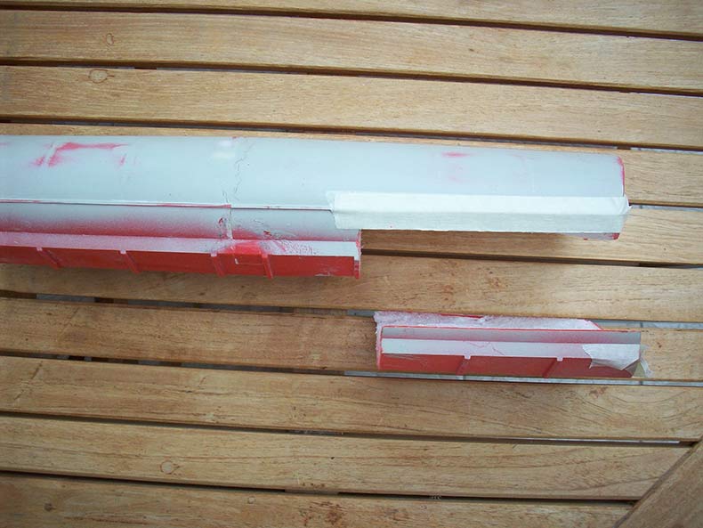

L'arrière de la citerne de Duel est inclinée mais pas celle de Lindberg. Donc je pose une longueur de scotch pour servir de guide.
Quelques coups de scies et de cutter plus tard, j'obtiens une tranche de citerne biseautée...
...mais surtout un arrière de citerne biseautée comme il faut jump

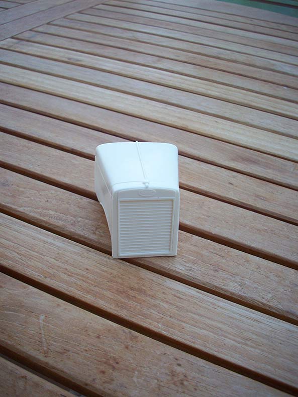

La résine est très jolie et la gravure très fine...
Mais je pense que ça sera encore mieux avé une calandre en photodécoupe, donc découpage ! jason
Il y a plein de défauts de surface sur la citerne (des retraits) et il a fallu supprimer les gros joints sur le dessus et la face avant qui n'existent pas sur celle de Duel
Donc ponçage + synto

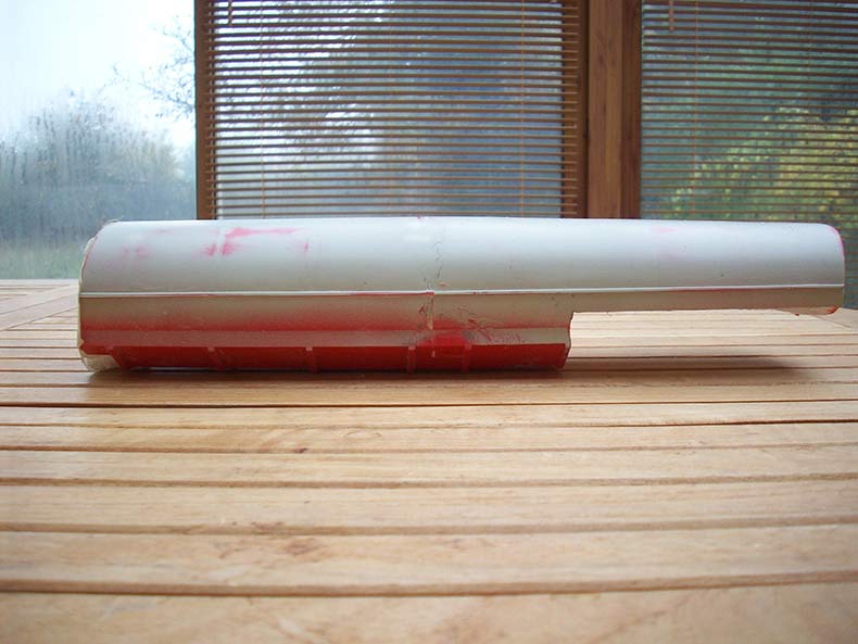

Ensuite mesurage, scotch de guide, découpage...
Depuis le début je me félicite d'avoir rempli la citerne avec la mousse... ça facilite tout  oui
La silhouette se précise petit à petit...
