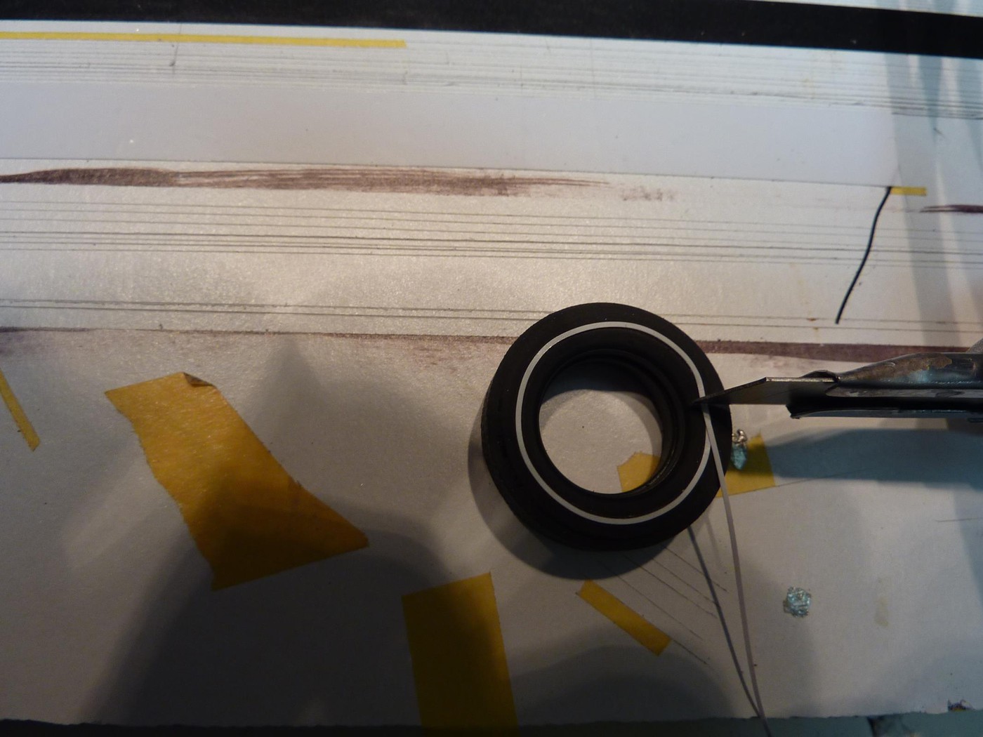

Un petit truc a essayer si on est en manque de pneux a filets blanc
Je suis parti de pneu vinyl que j'ai un peu poncer a l'abrasif fin a l'eau ,ca les rend + mat
pneux filets blanc  Photo-vi
Ensuite avec du scotch blanc en vinyl je découpe de fines bandes d'environ 1 mm ou 8:10eme a peu prés
pneux filets blanc  Photo1-vi
Puis je commence de poser sur le flanc tout doucement en cherchant le meilleur arrondi possible ( c'es tassez long)
pneux filets blanc  Photo2-vi
A la fin il faut faire chevaucher les extrémités et les couper ensemble ,pis retirer l'excédent en dessous
Puis pour fixer et unifier ,je passe un coupde vernis mat acrylique
Ca donne ca
pneux filets blanc  Photo4-vi
C'est un truc qui est encore a améliorer mais je pense l'éxploiter oui
pneux filets blanc  Photo5-vi

Tu as déjà essayé de découper dans de l'adhésif avec un cutter circulaire? 2 masques concentriques et un coup de peinture blanche entre les 2?
Messages : 6065
pneux filets blanc  Empty
MessageSujet: Re: pneux filets blanc    pneux filets blanc  EmptyMar 29 Nov - 18:56
Ah non tient !
C'est a voir cà thumbsup
Messages : 8913
MessageSujet: Re: pneux filets blanc    pneux filets blanc  EmptyMar 29 Nov - 19:19
Si ça fonctionnait ça serait vraiment facile à mettre en oeuvre, on pourrait varier les couleurs, les largeurs... Mais je me dis que si personne ne fait comme ça c'est qu'il doit y avoir une raison ! Smile si tu essayes ça m'interresse de voir le résultat !
