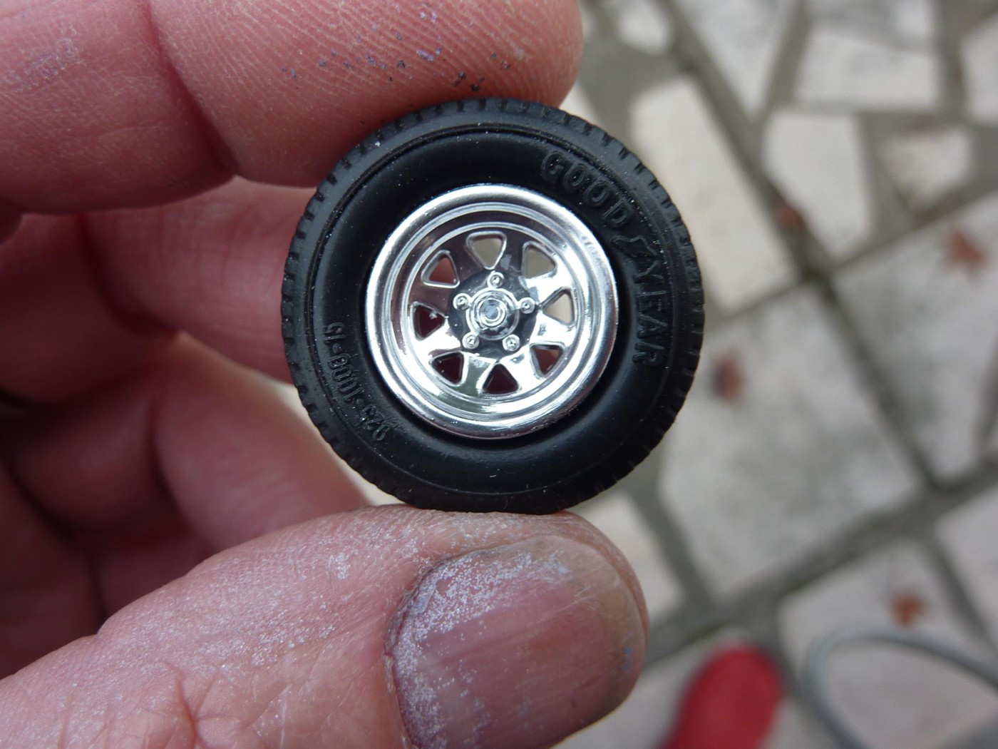

J'ai recu le flacon de 30ml de liquide chrome et j'ai fais un test sur une roue ,juste au pinceau très souple comme ca ,sans appret ,directe sur le plastique blanc !!!!
Oui Alclad peut aller se rhabiller !!!!!!
Ce truc est tout bonnement une merveille Shocked
Merci de nous l'avoir fait découvrir worthy
