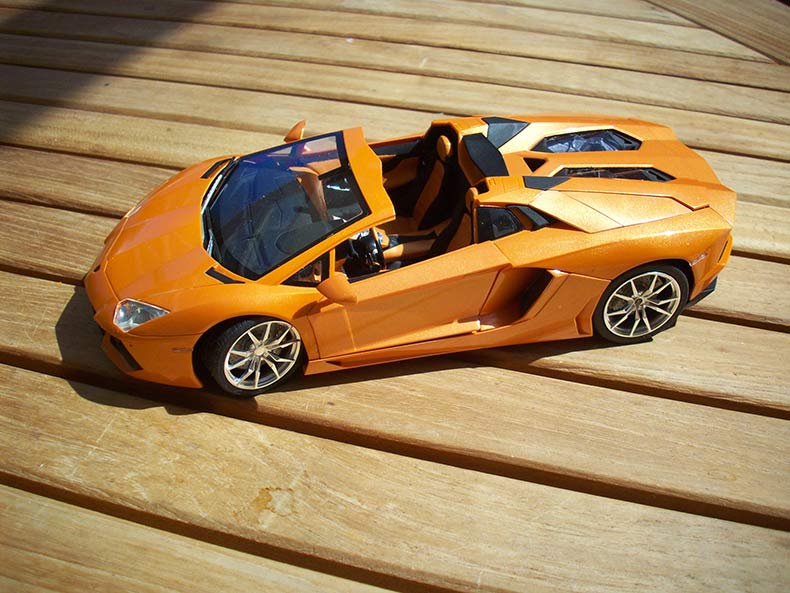

J'ai déjà utilisé ce Arancio atlas.
Comme c'est peu couvrant je fais une sous couche d'une teinte approchante. Ici de l'orange Motip.
Je n'ai jamais eu de frisure avec la Zero Paint ...
